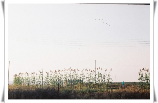

바르낙으로 찍은사진 문제점(사진참조)이 뭘까요?
- 작성자 : 이상진
- 작성일 : 11-10-24 15:33
관련링크
요지는 이렇습니다.
사진을 인화하면 사진의 상단부프레임이 좌에서 우측으로 검게 나오는데 셔터막이 낧아서 그럴수 있겠다..하여 몇달전에 교체를 했슴니다.
그런데 교체후에도 똑같습니다.
지금 다른문제로 수리실에 가 있는데...원인을 모르겠습니다.
사진 참조바람니다.
그런데 교체후에도 똑같습니다.
사진 참조바람니다.
강웅천님의 댓글
강웅천
필름이 약간 삐뚜름하게 장착되는거 아닌가 싶습니다.
빛이 스며든다면 검은색 배경에 하얗게 나타나야 하는데, 마치 빛이 전혀 닿지 않은 곳으로 볼때
필름이 약간 기울어진 모습으로 보입니다만..
헌 필름을 장착한 후 렌즈를 빼고 T 셔터로 사진을 찍으면서 중간 중간 아래 (상이 거꾸로 맺히니까)와 위쪽에 필름실 가장자리를 기준으로 필름에 선을 그어보시지요.
필름을 빼내어 필름이 레일(?)위로 바르게 진행되는지 확인하실 수 있을거 같습니다.
이상진님의 댓글
이상진
원 작성회원 : 강웅천
빛이 스며든다면 검은색 배경에 하얗게 나타나야 하는데, 마치 빛이 전혀 닿지 않은 곳으로 볼때 필름이 약간 기울어진 모습으로 보입니다만.. 헌 필름을 장착한 후 렌즈를 빼고 T 셔터로 사진을 찍으면서 중간 중간 아래 (상이 거꾸로 맺히니까)와 위쪽에 필름실 가장자리를 기준으로 필름에 선을 그어보시지요. 필름을 빼내어 필름이 레일(?)위로 바르게 진행되는지 확인하실 수 있을거 같습니다. |
강웅천선생님 답변 감사드림니다.
말씀대로 필름이 평행으로 이송되지않아 그럴거같아서 약간 변화를 줘서 장착해봐도 마찬가지더군요.
바르낙II D모델이라서 T셔터가 없슴니다.
그러나 Z셔터놓고 렌즈제거하고 셔터 눌러보면 (B 셔터라고 봐야하나요) 이상점을 발견 못하겠더군요. 이상태에서 헌 필름을 넣고 한컷씩 찍으면서 선을 한번 그어 확인 해 보도록 하겠슴니다.
