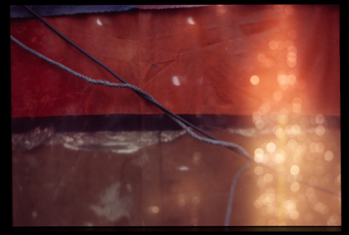

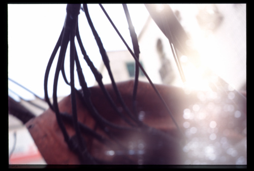

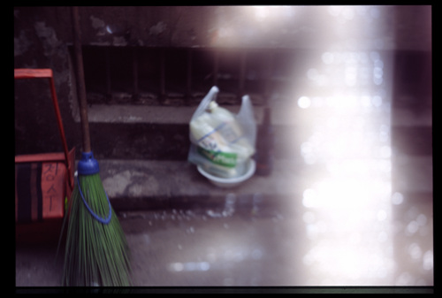

어제 eBay에서 주문했던 바르낙 IIIf(시리얼 넘버602XXX)와 Elmar가 도착했습니다. 기쁜 마음에 제대로 확인도 안해보고 당장 렌즈를 바디에 끼워보았습니다. 끼워보니 렌즈가 바디 속으로 쏙 들어가는게, 아~ 이게 collapsing elmar라는 건가 보다...하고는 당장 들고 나가 테스트로 한 롤 찍어 보았습니다. 하지만 현상을 해 본 결과 대실패..뇌출계로 찍는 게 처음이라 그랬나 봅니다. 그래서 당장 오늘 중고 노출계를 하나 구입했습니다. 그래서 또 한 롤 찍었는데, 현상을 해보니 이번에는 노출은 맞았는데 이상한 현상이 나타났습니다. 아래에 첨부한 사진처럼 모두 사진 한 곁에 일자로 빛이 샌 것입니다. 이상한 마음에 그 때부터 카메라를 꼼꼼히 살펴보니, 셔터막이 많이 지저분했습니다. 셔터를 장전한 상태에서 렌즈를 뺴고 보니, 한마디로...너덜너덜하다고 해야 하나 코팅(?적당한 명칭을 모르겠습니다.)이 군데군데 벗겨져 있더군요. 그런데 이게 혹시나 IIIf 맞지 않는 collapsing elmar를 쓰다가 렌즈가 바디 속으로 들어가면서 셔터막에 손상을 준 것 때문인지 걱정이 되어서 질문을 드립니다.
아니면 혹시 이게 제가 물건을 잘못 사서 셔터막이 원래 낡아 있었던 것이라면
어디서 수리를 해야 하는지...또 혹시나 예산이 얼마 정도나 들지....조언 부탁드립니다.

셔터막을 교체하셔야 할 것 같습니다. 침동식 엘마가 셔터막을 손상시키는 것은 아니구요...
수리점은 회원분들이 주로 이용하시는 곳이 중*과 영*입니다. ^^ |

오늘 수리 맡겼습니다.^^
오늘 거기서 우연히 오**선생님도 뵈었답니다.
그런데 셔터막 교체 수리비가 만만치가 않네요.
