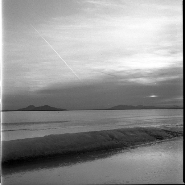

얼마전 출사갔던 중형사진을 스캔을 하고나니 그 고질적인 문제들이 또 나타납니다. 그것도 아주 심하게

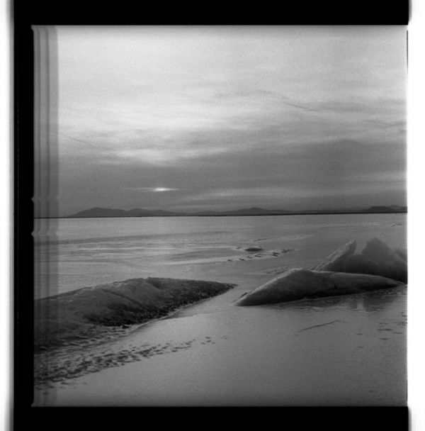

1. 가끔 아주 심하거나 약하거나 스캔 좌우측에 굴절이나 회절현상으로 생각되는 세로 줄이 죽죽 간다는 것.
2. 필름 처짐 현상을 평평하게 잡아주지 못하는 아주 짜증나는 현상이 발생한다는 것
이 두가지 이겠지요.

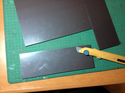

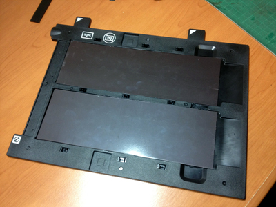

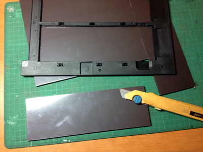

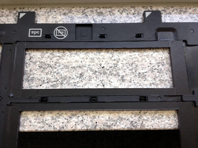

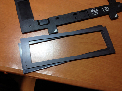

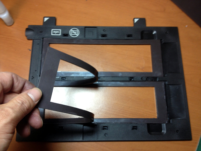

결국 기존 홀더의 필름을 물리는 부분을 칼로 도려내고 거기에 맞게 아래쪽에 3mm, 뚜껑부분에 2mm의
자석판을 겹쳐서 잘라내어 제작을 해 보았습니다.

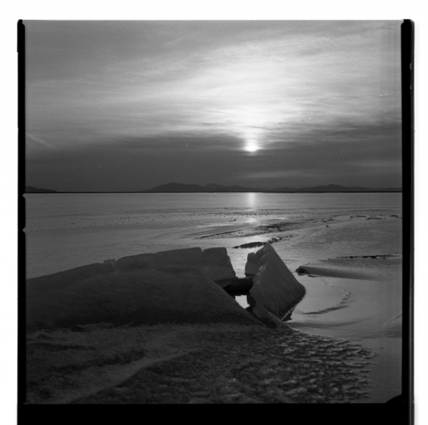

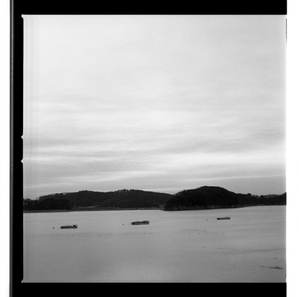

결과는 무척 만족입니다. 우선 필름의 평편도는 거의 완벽하게 되었고 줄무니 현상 또한 없어졌습니다.
필름을 셋팅하고 스캐너 평판에 올려놓기 전에 홀더 전체를 휘었다가 놓아주면 평편도는 더욱 향상됩니다.
아무튼 앞으로 더 많은 필름을 스캔해 봐야 결과를 장담하겠습니다만 현재까지는 만족입니다.

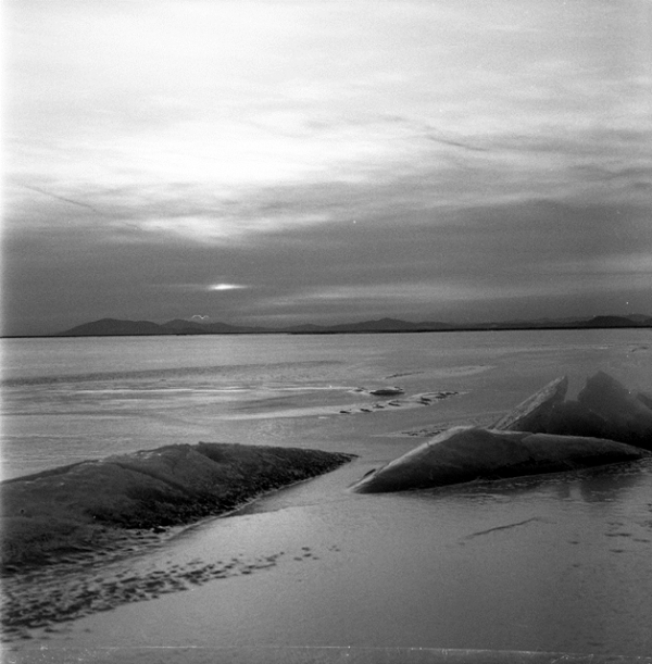

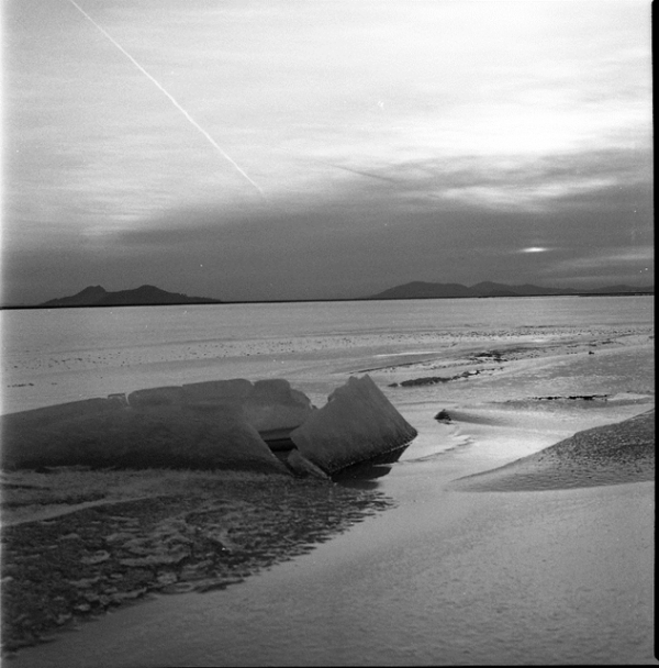

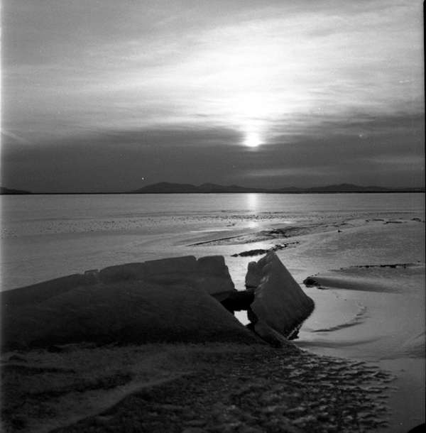

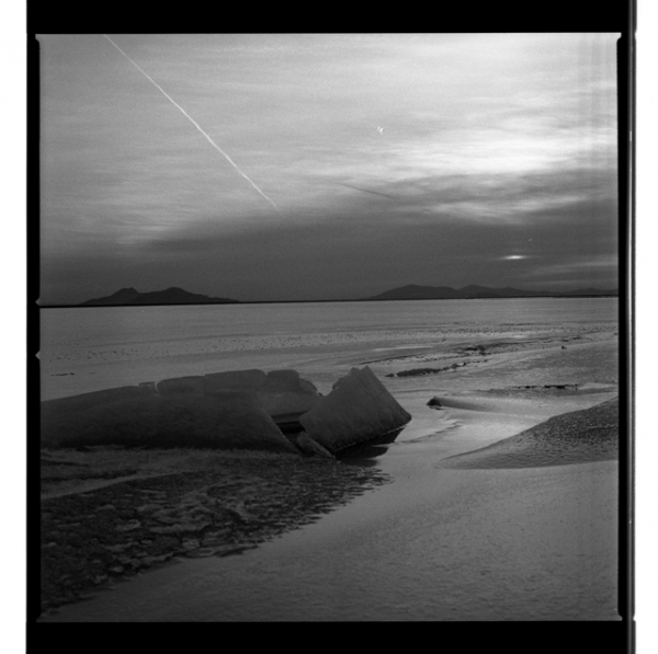

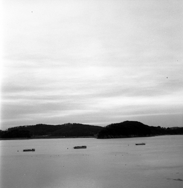

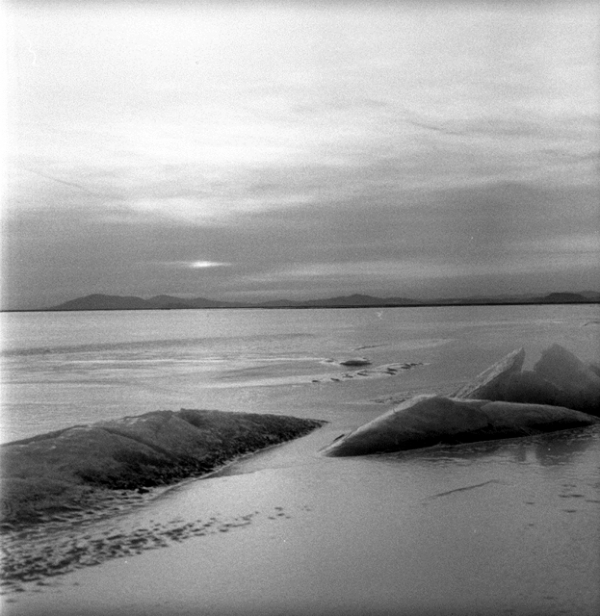

하기 사진들은 개선 전과 개선 후 사진들입니다. 약간의 톤 조절 이외 특별한 보정은 안했습니다.
아울러 사진의 크롭은 대충해서 프레임이 보거나 안 보이는 경우도 있습니다.
이어지는 사진들은 자작과정을 보여줍니다.
한번쯤 시도해 볼만한 가치가 있을 것 같습니다... 이상 짜증나는 엡손 V700 홀더 개조기 및 사용기 였습니다....

이건 구입은 아니고 제작해야하니... 위탁제작해 주는 데 얼마 받지? ㅋㅋㅋ

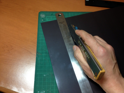

자석을 아예 판으로 제작할까 해서 여유있게 구해 놨으니 필요하면 말해요.
그리고 컷터가 큰넘이 필요하고 강철자가 필요하고 자르는 받침판이 필요하고...
사진에서 처럼...
손재주는 기본적으로 갖추고 있어야 합니다...

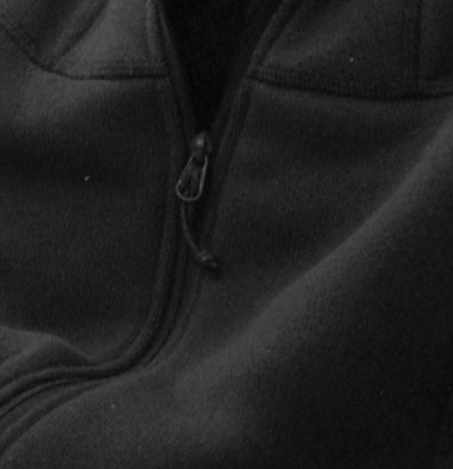

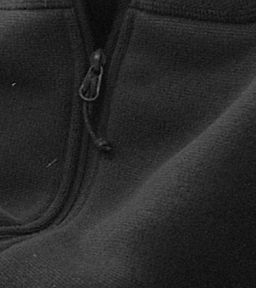

위 사진은 v700에서 645필름을 2400dpi로 각각 방법으로 스캔한 일부분을
원분에서 크롭한 것입니다.
위에것이 나름대로의 방법을 사용한것... 아래것이 홀더사용입니다.
