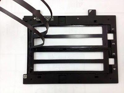

생각보다 결과가 만족스러워서 내친김에 135필름용도 만들어 버렸습니다.
결론부터 말씀드리자면 대 만족입니다.
120필름의 경우 원래 홀더로도 필름을 약간 당기면서 셋팅한다거나 하는
방법으로 평편하게 만들었습니다만
135필름의 경우 필름 폭이 좁아 당기거나 뭐 이런 것을 할 수가 없었습니다.
이 자작홀더의 경우 원래 2줄 씩 셋팅하게 되어있어 그와 동일하게 셋팅하도록
만들었습니다.
밑으로 축 처진 필름을 셋팅해 보니 거의 완벽하게 평편해졌습니다...
재료는 역시 하판에 두께 3mm, 덮게에 2mm 고무자석판을 사용하였습니다.
원판이 30cmX30cm라서 잘라내고 하는데 힘이 좀 들어가지만 커터날을 자주
갈아 주면서 잘라내면 됩니다.
이하 사진 참조 바랍니다...총총

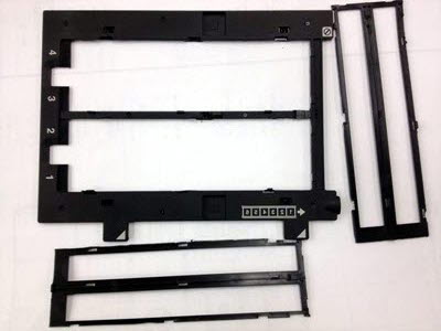

1, 오리지널 홀더에서 필름 삽입부분을 도려내었습니다.

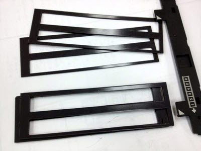

2. 자석판을 재단한 후 입니다.
3. 자석판을 홀더에 셋팅(순간접착제 사용, 표면을 말끔히 처리하기 위해서
제본용 테입으로 마감 후 셋팅 완료)

다행히 플라스틱 재질이 연질플라스틱이라서 칼로 죽죽 그어대면 의외로 잘 잘립니다.
다만 얇아서 부러지거나 아니면 코너 부분의 절단이 그리 쉽지 않습니다.
이거 엡손에다 보내서 제발 좀 이렇게 만들라고 주절댈까봐요...

자석 표면이라는 것이 무르기 때문에 자르는 과정에서 지저분한 상처도 있고해서
덮게부분의 표면에 붙여서 깔끔하게 보이라고 한 것이지요.
꼭 제본용 테입이 아니라도 절연테입이나 검정색 계통의 천 테입, 아니면 청테입도
무방하겠지요? 기능과는 아무 상관이 없습니다.

그런데.. 필름 아랫면 고무자석판이 2mm이면 필름이 그만큼 위에 위치한다는 것인데.. 포커싱에는 문제가 없었는지 궁금합니다. 또 다른 하나.. 자석판끼리 잘 붙는지도 궁금합니다.. 고무자석의 자성은 일반자석과는 달라서.. 잘 붙지 않는다는 글도 본적있는데요.. 만약 그렇다면.. 한쪽은 고무자석 다른쪽은 고무철판이 어떨까도 생각해봅니다...^^
김대석님의 댓글
김대석
원 작성회원 : 이용규
훌륭하십니다..!!
그런데.. 필름 아랫면 고무자석판이 2mm이면 필름이 그만큼 위에 위치한다는 것인데.. 포커싱에는 문제가 없었는지 궁금합니다. 또 다른 하나.. 자석판끼리 잘 붙는지도 궁금합니다.. 고무자석의 자성은 일반자석과는 달라서.. 잘 붙지 않는다는 글도 본적있는데요.. 만약 그렇다면.. 한쪽은 고무자석 다른쪽은 고무철판이 어떨까도 생각해봅니다...^^ |
기술한 바와 같이 아래쪽이 3미리 입니다... 정밀하게 측정한 결과 입니다.
고무판은 일방성과 2방성이 있습니다. 이방성이 부착강도가 강합니다.
전 하판에 이방성 덮게에 일방성을 사용하여 딱 적당한 것 같았습니다.
그리고 재단을 하기 전에 두장을 겹쳐서 잘 붙어있는 상태로 재단하야 합니다.
따로 재단하면 나중에 극성으로 인하여 서로 어긋날 수 있지요.
