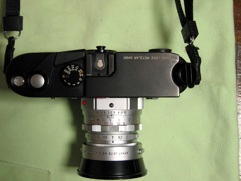

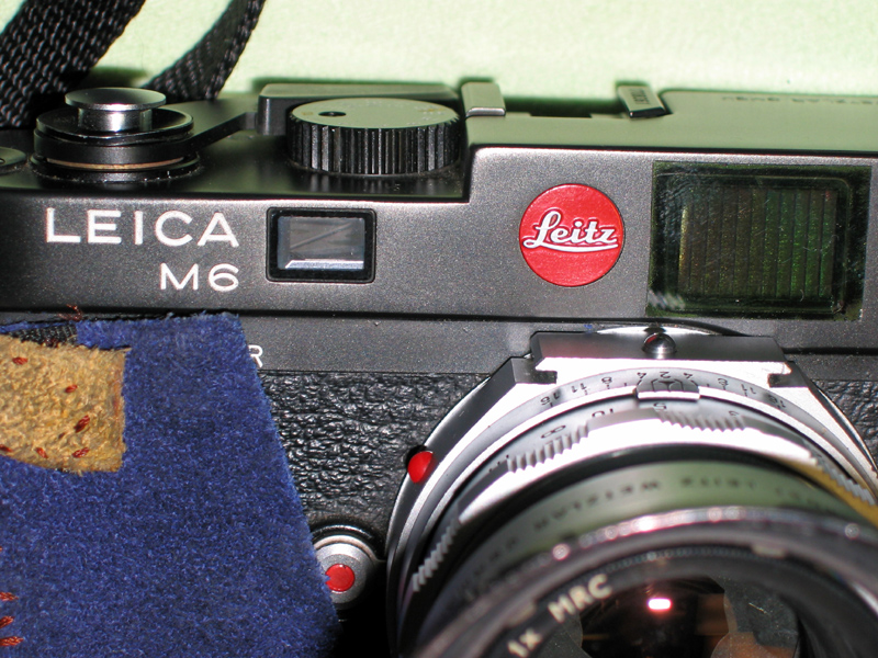

전면 로고가 "Leica" 가 아닌 "Leitz"로 표기되어 있고
상판에 "ERNST LEITZ WETZLAR GMBH"로 음각이 새겨진
초기의 M6 (1657251 - 1797000)을 M6 Classic으로 부르고,
그 이후부터 TTL전까지의 모델을 Non TTL 로 구분하는 것으로 알고있습니다.
