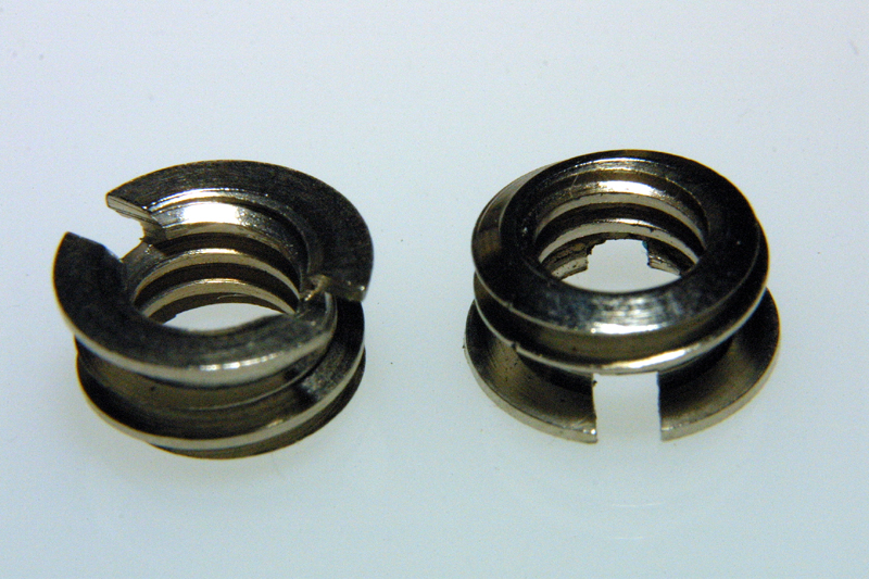

롤라이플렉스 2.8C를 하나 장만하게 되었습니다.
그런데, 삼각대에 세울려고 하니, 구멍의 크기가 맞지 않더군요.
rolleifix를 달면 가능한지 알고 싶습니다.
제가 가지고 있는 삼각대는 맨프로트 일반적인 모델입니다.
그냥 35mm 카메라는 문제없이 장착이 되는데, 2.8C 모델은
35mm카메라 보다 구멍이 크더군요.
rolleifix 를 사용하면 가능합니까?
감사합니다.

저도 3.5F 를 사용하면서 그 문제로 조금 애로사항을 겪었습니다. 사실 예전 롤라이플렉스 바디의 삼각대 구멍은 현존하는 것에 비하여 조금 더 큰 편입니다. 저의 경우는 충무로의 카메라백화점이라는 곳에 들러 조그마한 나사홈 모양의 악세서리를 구입하여 삼각대 구멍에 장착하였습니다. 이것은 롤라이플렉스의 삼각대 구멍을 조금 작게 해주는 역할을 해주는 악세서리로 현행 삼각대에 맞추어 사용할 수 있도록 되어 있습니다. 구입한지 몇달 되어 정확한 가격은 기억이 안납니다만 몇천원 내외였습니다.

제가 알기로는, 삼각대 나사의 규격은 두 가지가 있습니다. 즉, 1/4인치와 3/8인치입니다. 혹시, 이 규격 외의 삼각대 홈이 있는지는 잘 모르겠습니다.
이 두 가지 홈을 맞추어 주는 어댑터가 있습니다. 사진에 보이는 아주 작은 쇠조각 하나인데, 몇 천원 받는 곳도 있고, 1,000원 정도 받는 곳도 있고, 인사만 잘 하면 거저 주는 곳도 있습니다.
여담입니다만, 우산 꼭지의 나사가 1/4인치입니다. 급할 때는 우산 꼭지를 모노포드로 사용할 수도 있습니다.

삼각대 헤드의 퀵슈에 따라서 큰사이즈를 지원하는 제품이 있습니다.
3/8인치에 1/4 어뎁터를 낄경우 부러지는 경우가 있습니다. (어쩌다겠지만... ^^)
