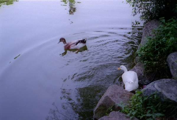

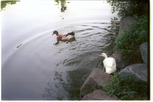

색감이..전혀 다르게 나오는건 예사고..
흔히 말하는 물빠진 색감이 나오고요..
아래는 제가 스캔한 파일입니다.
첫번째것은 뷰스캔에서..
두번째것은 니콘 스캔에서 한것입니다.
최인규님의 댓글
최인규
슬라이드 스캔은 더 처참해서..고생하고 있습니다..
아..흑백은 정말이자..처참을 넘어서..절망하고 있고요..
다들 어떻게 스캔하시는지요..?
그냥 결과물과 비교해서 색감 잡아나가다 보면..결국 내공이 쌓이나요?
아니면 다른 지름길 ^^ 도 있나요??
