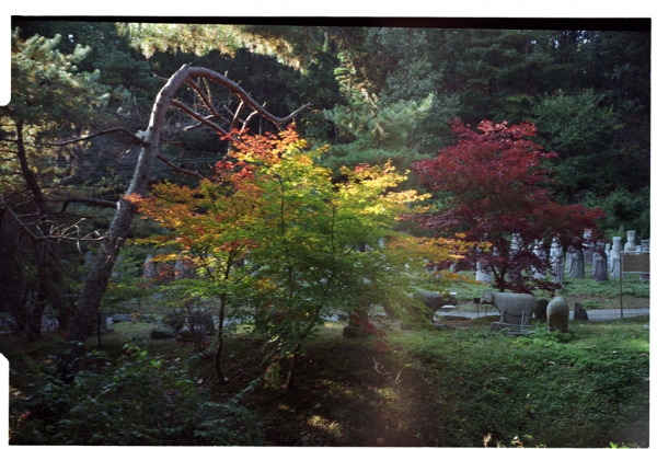

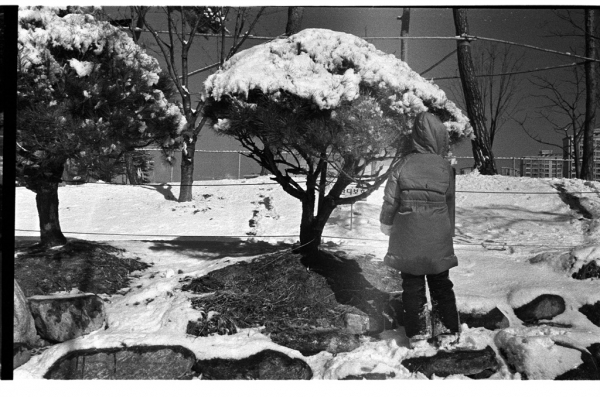

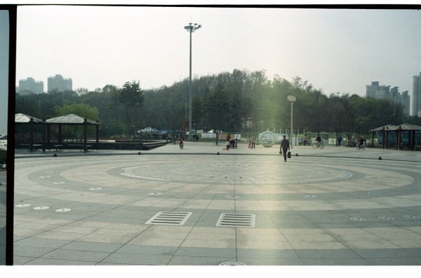

가을에 장만한 iic 입니다.
상도 삐뚤어지게 맺히는것 같습니다. 예전 모델들이 필름퍼포레이션에 정확하게 상이 맺히지 않고 삐뚤어지는 경우가 많다고 들었습니다. 이정도야 그냥 넘어가고 싶은데요.
결과물들을 보면 대부분 중앙에서 약간 오른쪽 부분이 밝게 나옵니다.
안그러는 경우도 있지만 대부분 그렇구요. 심하게 나타나는 경우도 있습니다.

사진과 함께 경험이 많은 수리실을 방문하시는 것이 가장 빠른 방법이겠습니다.
우선 자가 진단을 해보면,
1)필름을 감을 때 두번에 감는지? 세번에 감는지? 두번에 감으신다면 전 후막 이음새에서 빛이 스며드는 듯도 보입니다.
2)필름을 감을 때 찍자마자 감아 두시는지? 찍기 직전에 감으시는지?
보이는 현상은 확실하지 않지만 셔터막이 내부 어느 부분과 맞닿아 길게 닳아져서 헤어진 상태로, 얇아진 것처럼 보입니다.
그 자리로 강한 빛이 닿으면 빛이 스며드는 드는 것은 아닌지?
그 외에 스캔 과정에서는 별 문제가 없는지 다른 필름과도 비교해 보시면 좋겠습니다.

그렇군요 아주 다양한 변수가 있을수 있겠네요. 그냥보기와는 다르게 셔터막에 문제가 있을수 있군요
필름은 보통 세번에 감는것 같습니다
그리고 필름은 감아 놓을때도 있고 감자마자 찍는경우도 있습니다
스캐너는 전혀 문제없습니다 제가 필카를 여러종류 쓰고있는데 다른바디들의 결과물은 완벽합니다
1,2 번 경우에 대해서 반드시 기록을 하면서 촬영해봐야겠습니다
