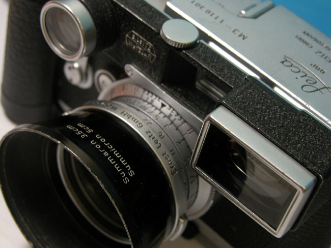

M3와 어울리는 렌즈?
- 작성자 : 이시정
- 작성일 : 04-08-20 10:10
관련링크
노출계도 안달린 기계덩어리지만 확실히 다른 M에 비해 완성도의 차이가 느껴지는군요
제 M3에는 일괄구입한 침동식 즈미크론이 달려 있습니다
근데 어제 충무로 어떤 샾에 갔다가
M3에 달려있는 렌즈에 필터를 구입하고계신 어떤분을 뵈었는데
렌즈가 생소해서 보니 펜탁스SMC실버더군요
생긴걸 보니 현행버전인듯한데 제가 펜탁스 렌즈들은 잘몰라서리..
제가 요즘들어 렌즈에 대한 욕심이 커져가고 있는데
M3는 촛점거리때문에 1세대 라이카 렌즈 말고 또 무엇을 쓸수 있는지 알고 싶습니다
그리고 제가 쓰기에 적당한 렌즈들이 잇다면 추천 부탁드립니다
(물론 M3는 50MM이상이 최적이겠지만)
같은 화각이 아니거나 같은 화각이라도 성격이 틀리거나 하는등등
가르침 부탁드립니다^^

m3바디에 펜탁스 펜탁스SMC실버가 마운트가 되나요?
신한섭님의 댓글
신한섭
네에, 눈사람 신한섭입니다...
참고 자료로 M3 SS에 50mm Rigid 마운트한 사진을 올려 봅니다. 전 어찌어찌하다가
M3 용으로 50mm Rigid, 50mm DR, 50mm Summarit를 동시에 소유하고 있는데,
(아는 분이 빌려주셔서) 전부 다 나름대로 잘 어울리는 것 같습니다.
특히 Summarit는 광학적 성능이 떨어지는지, 잘 사용 안하시는 렌즈인데, M3 와
상당히 근사하게 어울리더군요. 전 어차피 M3를 관상용으로 구입해서 비오는 날 만지작
거리고만 있습니다.
테스트 용으로 한롤 찍어 보았는데, 칼라 슬라이드만 찍는 저로서는 너무 힘들더군요.
