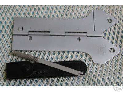

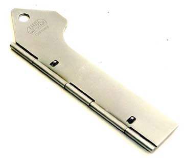

하석준님의 댓글
하석준
조금더 예쁘게 잘라내기 위함일까요?
http://www.kbcamera.com/ablon.htm
http://cgi.ebay.com/ws/eBayISAPI.dll...832699758&rd=1
http://cgi.ebay.com/ws/eBayISAPI.dll...833172491&rd=1
http://www.mediajoy.com/en/lrc/b/b02.html

이상제님의 댓글
이상제
맞습니다. 필름 장착이 제대로 안될 경우, 필름 퍼포레이션이 찢어져서 필름 조각들이
카메라의 기어 안쪽으로 말려들어가는 경우도 발생합니다. 제가 처음에 IIIf 사용할 때
멋모르고 필름을 억지로 장착했다가 경험했던 적이 있습니다. 결국 그 뒤에 다른 문제로
오버홀을 받았는데, 지금 생각해보면 식은 땀이 흐르는군요. ^^;
제일 안전한 것은 작은 가위나 칼 같은 것으로 넉넉하게 잘라서 장착하는 것입니다.
꼭 저 위에 하석준님께서 보여주신 필름 자르는 도구를 사용할 필요는 없구요.
대강 원래 나 있는 홈을 따라서 5~7cm 정도 더 잘라주시면 잘 장착됩니다.
