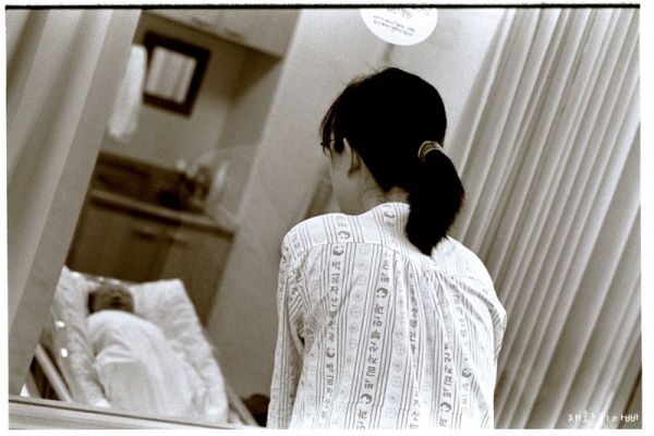

흑백 필름 스캔 한번 더 질문 드립니다.
- 작성자 : 이준열
- 작성일 : 04-08-18 10:48
관련링크

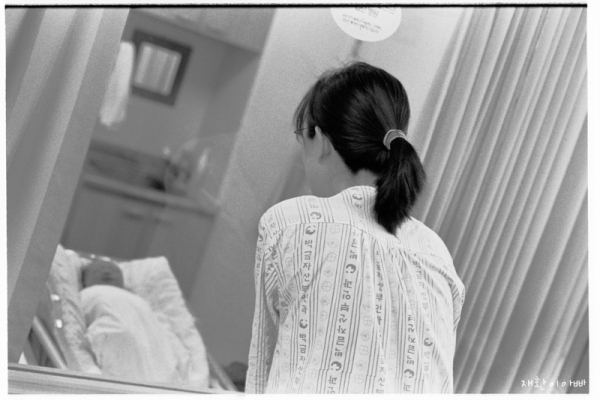

아. 스캐너는 듀얼스캔 4이고 필름은 tmax 400 입니다.
모든 옵션은 디폴트로 했습니다. 먼지제거기능 역시 하지 않았습니다.
첫번째 사진은 B&W negative 설정이고 두번째 사진은 color negative 설정입니다.
와이프 얼굴쪽을 보시면 첫번째 사진은 회색으로 뭉개진듯 합니다. 두번째 사진은 그나마 좀 괜찮은듯 합니다.
하지만 머리카락 부분을 보시면 첫번째 사진은 디테일이 살아있으나 두번째 사진은 뭉개졌지요.
이 결과물을 봤을때 첫번째 사진이 정상적으로 스캔된 결과물인지요.
제가 무슨 옵션을 잘못 했다던지 아니면 원본이 잘못 된것인지 궁금합니다.
다른 분들 흑백 스캔한 사진을 보면 정말 좋으시던데 말이죠... ㅠㅠ
p.s : 멀티샘플링을 x16 으로 해봐도 결과물은 큰 차이가 없더군요.

혹시 흑백 스캔하실때, 그레이스케일로 스캔하셨나요?
이치환님의 댓글
이치환
제 경우 필름 현상할 때, 하이라이트 명도가 낮아지며 디테일이 거칠어지는 원인은
Fixer를 과다 사용하거나 부족 현상을 하면 그렇더군요.
스캔한 이미지로는 정확하게 원인을 알 수 없습니다. 그러나 스캔 문제는 아닌 것 같습니다.
위 이미지 중앙에 기포 자국이 보이는데, 현상 과정에 문제가 있는듯 보입니다.
Fixer 과다사용 혹은 부족 현상이나 수세 부족 등의 문제.
이준열님의 댓글
이준열
스캔은 듀얼스캔4 기본 프로그램으로 했으며 첫번째 사진은 B&W negative 설정이고 두번째 사진은 color negative 설정으로 했습니다.
현상은 충무로 흑백포토랜드에서 했었습니다. ㅡㅡ;;;;;
