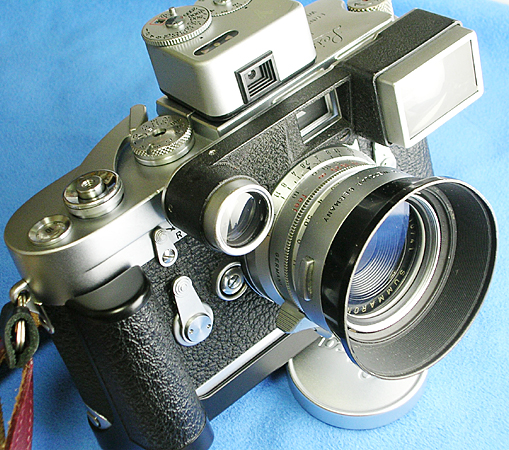

그런데 현재 무한대 촛점이 맞질 않는 군요.
수리실에 맡기면 그만이지만 궁금한 것이 있습니다.
우선 바디의 촛점은 정확합니다. 다른 렌즈 사용시 근거리부터 무한대까지 잘 들어오는 군요. 그런데 이 주마론을 끼우면 무한대 촛점에서 모자라게 나옵니다.
이상한 것은 아이를 빼면 무한대가 나옵니다. 즉 렌즈 자체 헬리코이드는 이상이 없는 듯합니다. 그렇다면 원인은 하나! 아이에 문제가 있다는 것인데...
단지 확대(50mm->35mm)뿐 아니라 뭔가 다른 기능이 속안에 있을 듯 합니다.
과연 수리실에서 아이들 조절 할 때 무엇을 조정하는 것일까요?
혹시 이 렌즈 쓰시다가 촛점에 문제있으셨던 회원분들의 조언 기다립니다.

이전에 이 렌즈를 쓰다가 상하합치가 맞지 않아서 수리를 한적이 있었습니다.
수리는 위의 선생님이 첨부한 사진에도 나오지만, 오른쪽 아이의 상단과 오른편에 보면 살짝 홈이 미세하게 파여있는 부분이 있습니다.
바로 이곳을 통해서 드라이버로 조정을 하여 상하 좌우? 핀을 조절합니다.
그리고는 다시 홈을 매운다고 알고 있습니다.

역시 레인지파인더 쪽 아이들 통해 이중상 합치를 조정하는 군요.

제 즈마론 35을 아이 없이 보면 이중상이 딱 맞는데, 아이를 끼우면 상하로 안맞아서
방금 분해를 해서 맞출려고 했는데요... 잘 안되네요.
동그란 아이를 분해해 보니까 나사가 3개가 상하좌우를 삼각형 모양으로 조절을 하는 것 같습니다.
그리고, 한쪽에 스프링을 넣어서 한번 고정되면 잘 안움직이게 한것 같구요.
그래서, 3개의 나사를 뷰파인더로 한번씩 봐가면서 조이면서 맞추면 될 것같은데,
가운데 동그란 유리통이 본드 같은 걸로 꽉 고정이 되어있고,
더군더나, 드라이버가 얇아서 그 나사를 안 들어가도 더 조일 수 있을 만한 힘을 쓸수 없어서 아직은 못할 것 같습니다. 일단 조립 다시 하고, 천천히 나중에 시도 해봐야겠습니다.
