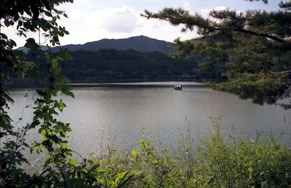

스캐너 때문인지.. 인화는 한번도 안해봤거던요.
렌즈도 smicn asph를 사용해보고 디알도,3th smicn, 한결같이 색조가나쁘고 어둡게 나오네요. 특히 하늘배경이 어둡고, 푸른 바다도 다른회원님의 색감과 다르고....
필림 관계인지? 필터를 적절히 사용해야하는지, 필림은 후지수퍼리아 100을 사용했읍니다.
필림,필터,스캔,노출,또 다른이유는?....
첨부한 사진 지적 바립니다.
회원님의 조언 부탁드립니다.

제 생각에는 다음의 두가지 처방을 해보시면 어떠실지
1> 일단 노출을 측정하실때 위의 사진과 같이 밝은 하늘과 어두운 나무나 길은
노출차이가 심하므로 가급적 원하는 주제만 노출을 측정하던지 아니면
극심한 노출차이를 피하여 접근하는 방법
2> 필름이나 현상소를 바꾸어보는 방법
특히 현상소에 문제가 있을 수 있습니다.
잘 모르지만 답답하실 것 같아 추정해본 해결안 입니다. 참고해 보시기를 바랍니다.
감사합니다.

도움이 될지 모르지만서도..
필름을 후지 리얼라로 바꾸고 한 롤 찍은 다음, FDI에 맡겨서 현상인화해 보시기 바랍니다.
십중팔구는 해결될 것 같은데요.

1. 현상소를 한 번 바꾸어 보시지요. 지역 현상소보다는 우편을 이용해서 충무로 쪽의 현상소를 이용해보세요.
2. 인화보다는 스캔 위주로 결과물을 보신다면 네가보다 슬라이드를 사용하는게 색감 잡는데 도움이 될 것 같습니다. 풍경 위주로 촬영하신다면 E100VS, E100GX 추천해드립니다.

저.. 사용하시는 스캐너와.. 프로그램이 어떻게 되는지요?
개인적으로는 둘 중 하나의 문제이지 않을까 추측됩니다만...

안선생님 안녕하세요?
저는 스캐너가 아직 없어서 인화물중 마음에 드는것을 FDI에 스캔주문을 하는 경우입니다.
네가를 즐겨사용하지만 스캔되어진것을보면 슬라이드 필름에비해 네가는 형편없이
탁하게 나옵니다.
슬라이드 필름을 스캔한것은 다른 보정없이 보관하지만 네가스캔의 경우는
인화물을 옆에두고 하나하나 색감을 맞추느라.. 시간이 걸리더군요..
네가로 촬영하셔서 인화물없이 보정하시기는 무척 어려운일인듯합니다.
위에 말씀하신것으로는 인화를 잘 안하신다고 하셨으니
필름을 슬라이드로 바꾸어보심이 어떠실런지요?

많은 회원분들 중에 리얼라를 사용하시는 분들이 계신데 몇가지 이야기 드리겠습니다.
우선 리얼라는 일반적인 범용성 필름이 아닙니다. 리얼라는 인상사진용으로 개발된 필름으로 우리나라에서 사진관이나 웨딩 사진에 많이 사용합니다.
풍경사진을 촬영할 때 리얼라는 적합한 필름이 아닙니다. 후지 계통의 필름을 사용하시고자 한다면 칼라네가티브에서는 그냥 100짜리를 사용하시는 것이 좋습니다. 하나더 이야기 드린다면 발색과 관련해 독일계통 렌즈는 코닥을 사용하시는 것이 조금 더 발색문제를 잘 느낄 수 있습니다. 후지는 일본렌즈와 아시아적인 기후 조건(푸른 하늘을 강조)에 적합하도록 설계된 필름입니다. 또한 네거티브 현상소의 조건은 그야말로 천차만별이라 색감을 테스트하는데는 별 도움이 되지 않습니다. 정확한 노출과 빛상태를 고르고 가장 노말한 포지티브필름(코닥의 EPP, 후지 RDP)를 사용해 현상해야 정확한 데이터를 잡을 수 있습니다.

한번 인화를 해보시거나 슬라이드 사용을 권해봅니다.. 스캔만 받으셨다고 하는데.. 슬라이드 필름을 스캔해 보면 정말 틀리다는걸 느끼실 겁니다. 원본과 스캔 결과물의 색상을 맞추는것도 정말 힘든일이지요.
네가로 인화를 안하고 그냥 필름 스캔을 받아서 뭔가 상상으로 보정을 할려면 답답함을 많이 느끼시진 않는지요.. 올리신 사진을 보면 무보정 하신건 아닌지 생각됩니다.. 무보정 결과물과 비슷한 느낌도 들구요..
슬라이드 필름 사용후 스캔 결과와 비교.. 해서 스캔 결과물이 나쁘면 보정으로 해결하면 되지만 슬라이드 원본 마저도 안승국님 맘에 안드신다면.. 라이카 렌즈 자체가 취향에 안맞는다는 아주 최악? 의 상황도 생각해 볼수 있겠네요..
전 일단은 슬라이드 결과물을 보시길 추천합니다.. e100 vs, e100gx 와 프로비아 100 정도로 찍으신후 맘에 드신 결과물이 있다면 좋겠네요..

오늘 아침 일찍 필림을 확인 하니까 현상 오버 같읍니다.
옛날 필림 스캔하면 잘나오니까요.
충무로 포토**에서 현상했는데 월요일날 아침일찍 가서 3시간 기다려 해온것입니다.
그런데 흑백1롤과 네가 2롤을 맏겻는데 흑백은 광이 들어가 못쓰게 되었읍니다.
이상한것은 마치 메가진이 앞쪽이 벌어져서(예전에는 100피트 짜리 큰롤을 구입 잘라서 헌메가진에 넣어 사용했음) 덜어간것 처럼 검은 줄이 필림에 일정한 간격으로 난것입니다.
왜그러냐고 문의 했더니 카메라가 이상 있는것 같다고 하더군요 어이가 없어 대꾸도 안했읍니다.
r5에 vario 망원으로 시험 촬영 했읍니다. 오랫만에 r을 사용한지라 혹씨라도 십어....
그런데 검은줄이 간곳에 무엇인가 뾰족한 것으로 끌킨 자국이 있어 이것 무엇 대문에 생긴것 같냐고 물었더니 촬영시 먼지가 묻어서 그렇다고 하더군요. 중요하지도 않고 그냥 마구 아무거나 시험촬영 한것이라 웃고 말았읍니다. 검은줄이 카메라에 이상이 있으면 촬영 부위만 뭐 이상 하지 않겠읍니까?
필림 톱니 있는데까지 새까맣게 되었으니까요.
오늘 농원에가서 현미경으로 그부분을 관찰할 것 입니다.
그런데 네가 스캔 하니까 색조가 영 어둡게 나와 몇번이고 해 보았지만 도무지 몰라 글 올리고 스캐너 불평도 해보고 했읍니다.
오늘아침 에 현상해온 필림을 평판위에 올려놓고 가만히 보니까 이상한것이 발견되어 사진 찍히는 부분과 톱니있는 부분의 감광의 차이가 별로 없어요.
현상 오버 같읍니다. 즉시 예전찍은 필림 스캔 해보니 잘나오는 것입니다.
그리고 이글 적읍니다.
