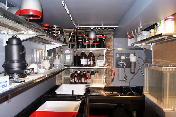

그간 궁금해 하시는 회원 분들이 많이 있어 소개합니다.
암실을 포함하여 필름 현상기 매트와 프레임 작업이 가능한 작업대,
주방과 작지만 촬영이 가능한 스튜디오를 마련하고 어느때고 작업하고 모일 수있는
공간을 마련하였습니다. 도움 주신 정철우님 감사드립니다.

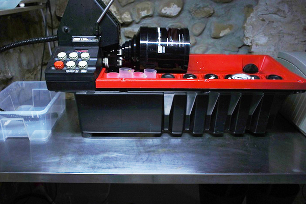

조보 현상기 CPP-2 입니다. 4X5 포맷까지의 컬러네가 , 컬러 슬라이드까지 가능합니다.

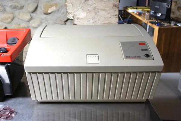

조보 Auto Lab 1500 입니다. 약품 교환과 수세과정 까지 모두 저장된 프로그램으로
자동으로 진행됩니다.

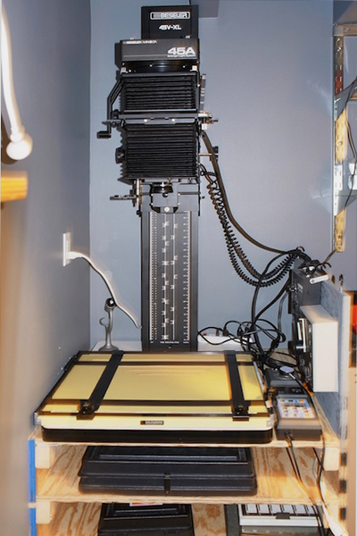

Beseler 의 45V-XL 과 45A color head 입니다. bw 경우는 내장 필터를 조정하여
다 계조 인화지를 필터 없이 할 수 있습니다.
45M condenser head 도 마련하였습니다.
16x20 의 Saunders easel 과 20x20 Kostiner easel이 있고 확대기 선반을 내려
더 큰 사이즈도 가능하도록 설계하였습니다.

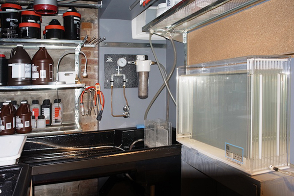

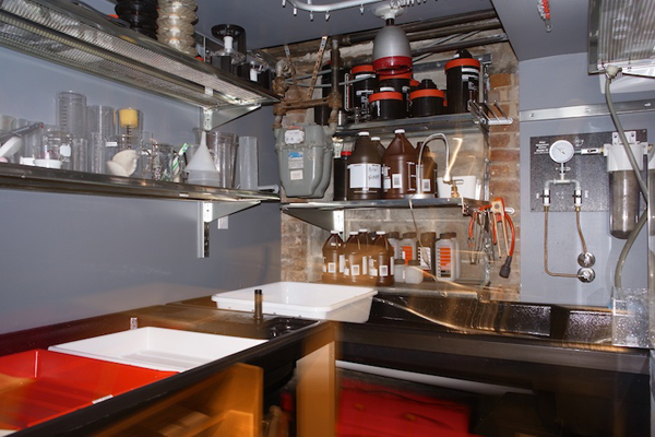

싱크대와 현상 트레이입니다. 16x20 사이즈 5개 까지 올릴 수있고 수세 싱크대가 연결되어있습니다.
[ATTACH]72851[/ATTACH]
인화지 수세 탱크 입니다. 20x24 10장 까지 한번에 수세가 가능합니다.
그 뒤의 작은 것은 4x5 film 수세기입니다.
바로 위엔 온도 조절이 가능하고 필터가 부착된 물 공급 장치입니다.

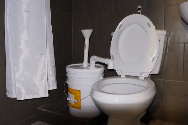

약품은 미국 규정대로 처리됩니다.

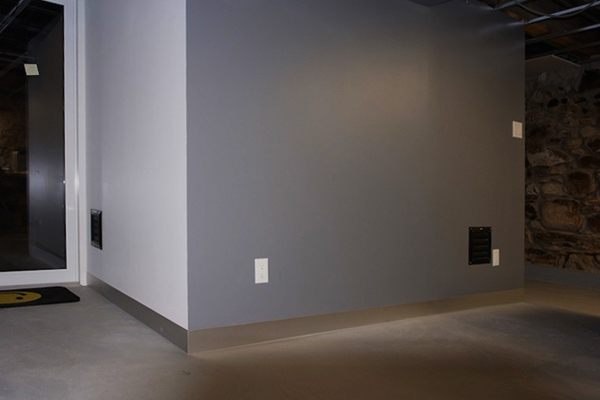

암실의 공기는 두군데 빛 차단이되는 흡기구를 통해 필터로 먼지를 제거한 공기가
2분에 한번 전체 공기를 교환되는 장치가 있어 약품 냄새의 노출을 최소로 하였습니다.
( 저 벽은 18% 의 그레이 색이라 카메라 자동 노출계로도 잘 맞습니다.)

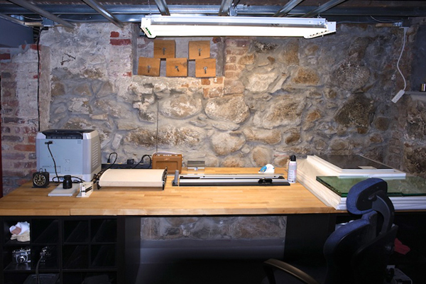

매트 컷터와 인화지 건조기가 있는 작업대 입니다.
드라이 마운트기 만 들여오면 프레임 작업도 가능합니다.

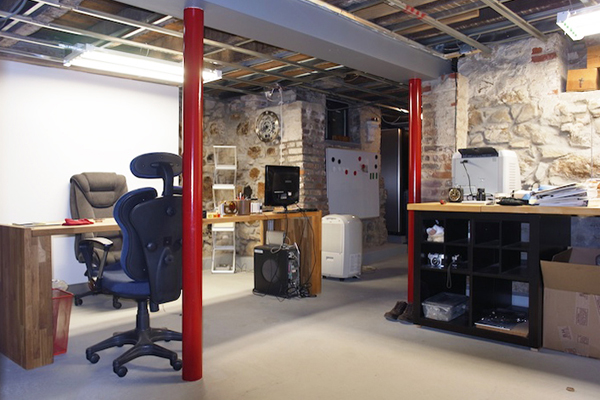

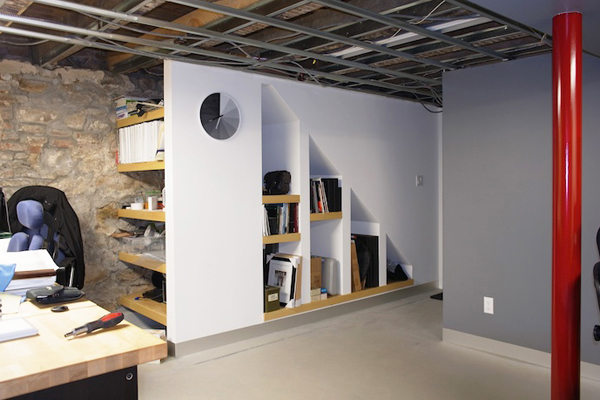

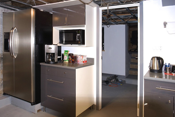

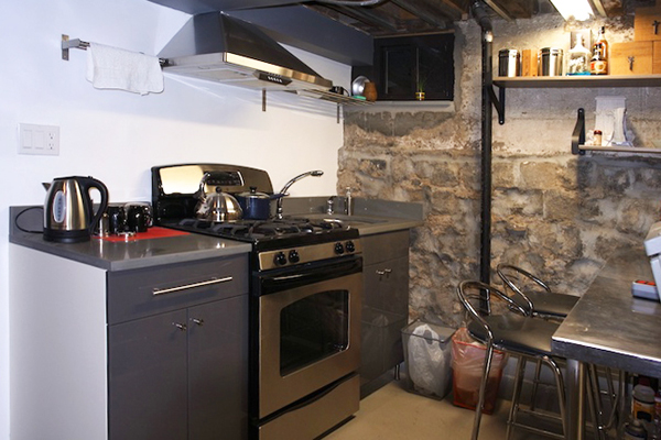

기타 암실 바깥의 모습들입니다.
뒤의 촬영 스튜디오는 아직 준비 중입니다.

*** 미국 규정을 알고싶습니다.
