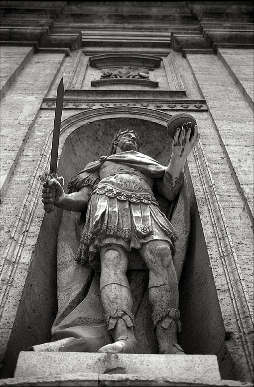

정진석님의 댓글
정진석
에구 미천한 제사진을... ^ ^::
참고로 조리개수치는 황원태님께서 말씀하신 5.6값에 최단거리촬영이 맞습니다.
개인적으로 35mm와 50mm렌즈들은 종류별로 대부분 사용해 보았는데
Summilux와 Summicron의 느낌차이가 별로다라고 말씀하시는분들이 많고 또 그렇게 보일지라도
제가 느끼기에는 그 차이가 너무나도 크다고 봅니다.
물론 제 개인적인 생각일 뿐입니다.
그리고 비교적 광각군에 포함되는 35mm의경우 일상적 피사체(2~3m이상 떨어진...)에서
SLR만큼의 아웃포커싱을 의도하기는 어렵지만 최단거리가 아닌 이때에
Summilux와 Summicron의 차이가 분명하게 난다고 보시면 좋을것 같습니다.
첨부된 그림은 조리개 8에 2.5m정도 포커싱된 Summilux 컷입니다.
일반적으로 조리개를 더 열었을때를 감안하더라도 피사체와 3~5m 떨어졌을때 생겨나는
Summilux의 배경느낌이 이정도일것이다 판단하여 올립니다.
