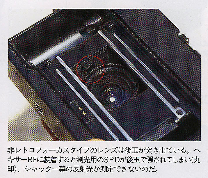

제가 가지고 있는 Hexar RF 관련 책자에서 유관 항목을 스캔해서 올립니다.
저는 일본어를 거의 모르기 때문에 대충 무슨 뜻인지 해독해서 짐작만 합니다. 일본어를 아시는 분께는 참고가 되리라고 생각합니다.
저의 경험으로는, 러시아 렌즈 중에서 35mm 주피터 렌즈는 뒤가 워낙 길어서 Hexar RF의 셔터막과 센서 사이를 가로 막기 때문에 측광에 오류가 발생합니다.
