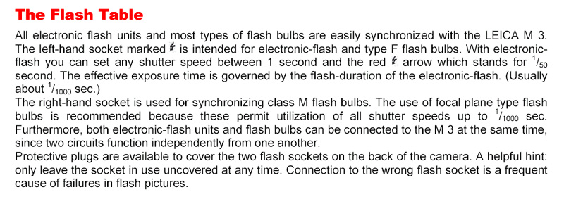

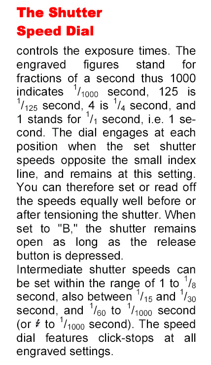

밑에도 질문했는데.. 그부분만 답변이 없어서 한번 더 질문드립니다.
30초와 60초 사이 붉은 플래쉬 표시에서만 동조가 되는지요? 만약 그렇다면..
셔터스피드는 어떻게 되는지요?
그 표시를 제외한 전 영역에서 플래쉬 동조가 안되는지? 궁금합니다.
감사합니다.

유재병님의 댓글
유재병
제가 알기로는 플래시 동조 속도 이하에서는 다 가능한 걸로 알고 있습니다.
