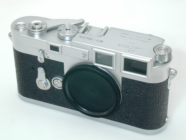

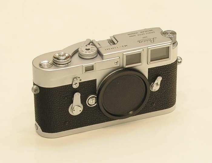

M3(1139***) 사진으로 보면
m3의몸통(바디)은 전기 백만번대 이전 바디이며,
위뚜껑은 m3 백만번대 이후 바디입니다.
완전 개조되었다고 볼 수 있는 상태입니다.
왜냐하면, 렌즈 고정 푸쉬 버튼이 사진 상으로는 후기형이 아닌 전기형 이기 때문입니다.
회현동 지하 상가 m3 오리지날 블랙이라고 하는 것도 이렇게 개조된 바디이더군요.
이동우님의 댓글
이동우
정말 희안하게 개조되었군요.
렌즈교환버튼이 DS타입이면 스트랩고리도 DS타입일텐데...
이건 스트랩고리는 SS이고 렌즈교환버튼은 DS니까요.
상판은 SS가 맞는 거 같은데, 셔터스피드 다이얼 글자를 보면 더 확실히 알겠네요.

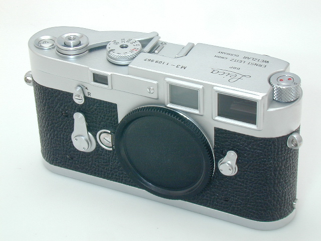

정선생님 말씀 듣고 찾아보니 정말 희한하게 개조된 제품이군요.
참고로 일본 사이트에서 거래되는 초기, 후기 제품 사진을 두장 나란히 올려드립니다.
하나 추가로 말씀드릴것은 이 사진에서 보이는 초기 제품도 필름 되감기 레버가
후기형으로 개조된 것 같습니다.
사진을 올려드리는 것은 렌즈 고정버튼의 모양을 보시라고 올려드리는 것이니
오해 없으시기 바랍니다.

이상하네요. 전 오히려 카메라 샾의 99%라는 M3의 푸쉬 버튼이 김병인님께서 올려주신 후기형(1109***)것 하고 같은 모습으로 보입니다. 전기형은 버튼의 원이 거의 완전한데 반해 후기형은 버튼 안쪽 나사 바로 옆이 잘린 형태의 반원쯤 돼보입니다. 그런데 샾의 99% M3의 것도 나사못 바로옆이 잘려진 반원모양입니다. 혹시 제가 잘못 본거라면 친절한 설명 부탁드립니다.
정재윤님의 댓글
정재윤
안녕하세요.
윤선생님 상세한 내용입니다.
샾의 99%라는 M3의 푸쉬 버튼이 김병인님께서 올려주신 전기와 같으며 1139***는 후기형이며 전기형 몸통에 후기형 시리얼 번호입니다.
이 사진은 윤선생님이 모샾에서 보신 99%라고 하는 사진을 첨부합니다.
김병인님의 첨부 사진과 비교 해 보시면 이해가 되실 겁니다.

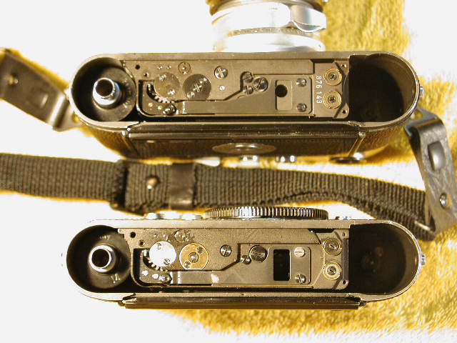

#참고로 전기인 백만번대 이전 모델은 시리얼 넘버가 내부 몸통에 적혀 있고, 백만번대 이후는 내부 부품에 시리얼 번호가 없기 때문에 마음만 먹으며 얼마든지 몸통을 교환해도 잘 모릅니다.
1. m3 더블 스트록은 내부 몸통 시리얼 넘버을 조각으로 새겨 놓을 정도로 자신감 있는
내부 설계와 부품의 구성을 최고의 성능으로 만들고자 하는 노력이 엿보 이는 카메라 로 생각이 듭니다.
2. m3 백만번대 이후는 내부 몸통 시리얼 넘버가 없는 상태이지만, 심도 표시가 추가되어 생산되었습니다.
자세히 보시면 내부 설계 방식과 부품의 차이를 느낄 수 있을 겁니다.
#참고#
이해를 돕기 위해,
스미크론50mm f2(50주년 기념렌즈)의 몸통에 있는 빨간 꼭지가 커서 m3 전기형 바디 렌즈 교환 푸쉬 버튼 외곽 테두리에 걸려 렌즈가 들어 가지 않아 사용하기가 힘듭니다.
반면에, 가령 6군8매, 리지드등 올드렌즈는 상대적으로 빨간 꼭지가 작고 비스듬이 있어서 장착하기에 지장 없습니다.
그래서 전, 후기 렌즈 교환 푸쉬 버튼이 중요하게 다루어 졌습니다.
ps.. 분해하고, 사진찍고, 다시 조립하고!..^^
