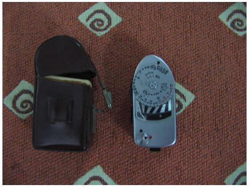

노출계를 구하고 있던 중, 옥션에 라이카 M용 노출계가 나왔길래 "즉시구매" 하였습니다.
노출계도 필요하고 또 라이카 것이라 해서... (엔틱 제품 겸해)
노출계 이름이 "METER-MR"이라고 합니다.
실물 사진은 아래은 첨부와 같습니다.
혹시, 이 노출계를 사용하고 계신 회원님이 계시면 제품에 대한 정보를 부탁드립니다.
그리고, 노출계의 정상작동 여부를 확인하려면 어떤 방법으로 확인을 해야 하는가요?
노출계가 단순히 작동을 한다고 해서, 측정된 노출이 정상적인지는 제 실력(?)으로는 판단이 안될 것이 뻔하기 때문입니다.
회원님들의 도움을 바랍니다.

제가 아는 한 설명을 드리겠습니다.
제가 가진 Meter MR이랑 생김새가 조금 다르긴 하지만 노출계에 검정색 버튼이 두개가 있습니다.
하나는 수광부 앞쪽에 달린 것으로서, 밧데리 용량을 check하는 기능을 합니다. 이 버튼을 눌렀을때 바늘이 상판에 있는 하얀점을 넘어가면 밧데리는 정상이라고 합니다.
위의 사진상 Meter 아랫쪽에 달린 버튼(제것은 상판에 달려 있습니다)을 누르면 노출 측정을 하는데, 거의 평균측광과 비슷한것 같습니다.
상판에 있는 원형의 작은 다이얼(Black/Red)은 광량이 많은 곳(black), 저조도(실내 등)에서는 red로 놓고서 노출측정 버튼을 누르시면 상판 바늘이 움직입니다.
이때 큰 원형의 다이얼에서 표시하는 셔트 스피드와 바늘이 가르키는 영역에 해당하는 f number를 읽으시면 해당 노출이 됩니다.
원형에 새겨져 있는 조리개 값을 표시한 범위와 바늘이 위치하는 영역의 black & white의 폭이 정확하게 일치하기 때문에 이를 바탕으로 중간값을 적당히 계산하시면 되겠습니다.
제가 알고 있는 내용이 혹시 틀린 부분이 있으면, 다른 분께서 지적 해 주시기 바랍니다.
