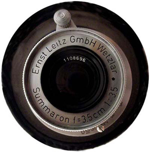

제가 첨부한 사진의 35mm summaron을 가지고 있습니다.
이렌즈에 사용할 수 있는 filter로 19mm filter와 덥게형의 A36 filter가 있는것으로
알고있었습니다.
그런데, 렌즈 중간의 검은색 부분에 19mm filter를 끼워보니 작아서 맞지 않고, 24mm를 끼워보니 너무 큽니다.
중간에 검은색 부분이 대충 보면 19mm보다는 크고 24mm보다는 작은것 같은데, 정확한 size를 알고 싶습니다.

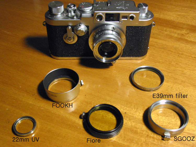

안녕하세요 신동열님,
제가 방금 전에 버어니어 캘리퍼스로 측정해보니
22mm가 나왔습니다. 정확히는 21.70mm쯤 됩니다만 엘마용 19mm의 실측사이즈 역시
18.70mm이므로 22mm로 보시면 무난할 것 같습니다.
예전에 아랫글 "박성용님의 35MM 스크류 summaron 3.5의 필터"의 댓글로 필터 크기를 19mm 라고 잘못 올린 적이 있습니다.
햇갈리게 해서 정말 죄송합니다. 엘마랑 혼돈이 와서리..^^;; 이후에 수정할려 보니 제 댓글이 증발하고 없군요..
다른 분들에게도 혼란스럽게 한점에 대해 사과드림니다.
