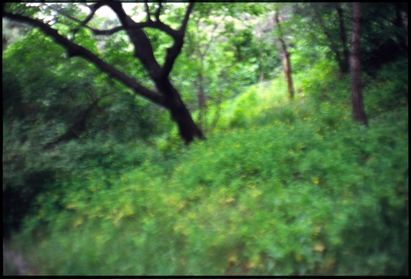

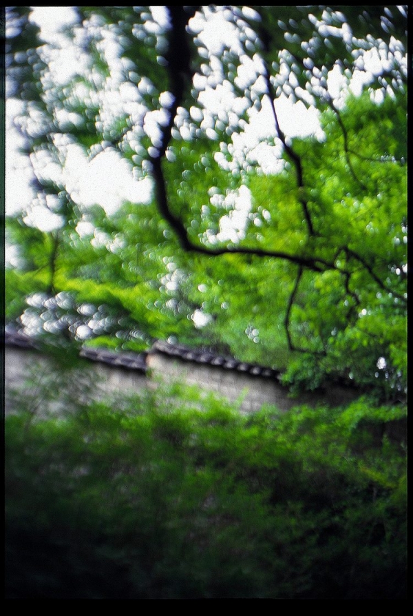

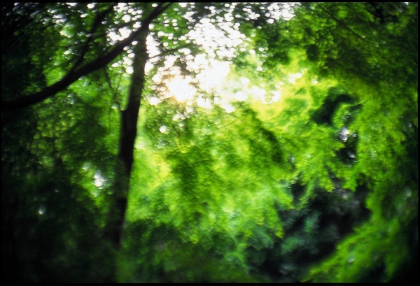

이게 무슨일인지...
- 작성자 : 권오선
- 작성일 : 04-05-18 13:25
관련링크
이 렌즈가 M 바디나 CLE 바디에서 문제가 있나요?
RF 포커스 연동과 외형상 문제없고, 상태가 좋아서 덥썩 구입한건데..
아래와 같은 일이 벌어졌네요.. ^_^
촛점이 안맞아도 이렇게 안맞을수 있나 모르겠습니다..
화질은 가늠할수 없으나, 하여튼 발색은 좋군요..
써보신 분들의 자문과 의견을 구합니다..

뭔가 잘못된 듯 합니다.
같은 렌즈를 구하여 2~3개 바디에서 테스트 촬영을 해보았는데 초점은 잘 맞던데요. 뒤쪽의 렌즈군이 워낙 튀어 나와서 TTL 측광에는 오류가 있지만, 초점에는 문제가 없거든요.
포커싱 연동에 문제가 있지 않나 싶은데요.
권오선님의 댓글
권오선
포커스 연동은 정확합니다..
바르낙, M, CLE 바디에서 모두 무한대나 최소거리에 이상이 없었습니다..
뜯었던 흔적도 없이 깨끗한 렌즈라서 M3 + 즈마론 보다도 더 기대를 갖고 촬영했는데..
렌즈들이 뒤틀린걸까요? 써보고 싶었던 렌즈인데 영 아쉽습니다..
이시원님의 댓글
이시원
음 저도 하나 있는데 아무 이상 없습니다..
사진을 보니 촛점이 안맞은게 아닌거 같은데요.. 워낙 심도가 깊어 대충 찍어도 되는데..음...
권오선님의 댓글
권오선
심도가 깊다니..
더 더욱 제대로된걸 써보고 싶군요.. ㅡ_ㅡ
답글 고맙습니다.. ^_^
오기동님의 댓글
오기동
혹시 랜즈를 구성하고 있는 랜즈 하나가 빠졌던지 아니면 배열이 흩트러진것은 아닐까요..추측입니다..
랜즈를 눈으로 룩배처럼 보면서 피사체(손가락등등)에 촛점이 맞는지 확인해 보시기 바랍니다..
촛점이 않맞는다면 랜즈의 구성이 결여됬거나 배열이 흩트러진것입니다..
촛점이 맞는다면 ....... ??? 모르겠습니다...
수리실에 가지고 가서 확인해 보는 수밖에 없겠죠..
권오선님의 댓글
권오선
ㅋㅋㅋ 오기동 아저씨가 답글을 다 달아주셨네요.. ^_^
지역 : 동경 머찌다..... 라는줄 알았어요..
전우현님의 댓글
전우현
초보지만 한말씀 올립니다. 예전에 한번 이런 일을 본 적이 있습니다. 실제 위 사진도 보시면 아시겠지만, 포커스가 안 맞는 정도가 근경이나 원경이나 비슷합니다. 즉 깊은 심도 사진인 것 같고, 그러면서도 근경 - 원경의 흐려짐 정도가 비슷하네요. 렌즈 배열 문제였던 걸로 기억합니다. 포커스 위치 자체가 필름면에 정확히 맞지 않는 것 같습니다. 다시 말해 사람들 근시같은 효과 같네요.... 초보였습니다.
이경운님의 댓글
이경운
렌즈의 초점이 틀어졌군요(일명 무한대가 맞지 않는 렌즈). 수리실에서 간단히 조절이 가능합니다. 망원렌즈에서 흔히일어나는일로 광각렌즈는 약간 틀어져도 심도로 인해 별로 느끼지 못하는데 심한 경우 인거 같네요. 렌즈의 무한대에서 화인더상에 정확히 초점이 맞아야만 다른 거리에서도 화인더로 초점을 맞추면 정확하게 맞아 들어 갑니다. 수리는 바디의 뒷뚜껑을 떼어내고 간유리를 끼운다음 루뻬로 핀트를 확인해가며 렌즈의 헬리코이드를 조절합니다. 2~3만원 정도, 5만원안쪽의 수리비로 간단히 ...
참고로 혹시나 바디의 화인더가 틀어지는 경우도 있습니다. 화인더상에 보이는 거리와 내부의 연동이 맞지 않아서 생기는 경우로 화인더상에서 핀트를 맞춰도 실제 촬영된 필름에는 핀트가 맞지않는 경우로 이경우에는 바디의 톱커버를 벗겨내고 동일한 방법으로 화인더를 조절 합니다.
제가 일본에 있을때는 화인더에 별이상이 없어도 10년정도에 한번씩 화인더 조절하는걸 여러번 봤습니다.
제경우에는 라이카 클럽회원에게서 구입한90mm와 135mm 렌즈가 동일한 현상이 심하게생겨 반품하지 않고 자비로 수리해서 사용하고 있는데 조절후 확실한 라이카렌즈의 맛을 보여주고 있습니다.
참고하시기 바랍니다.
