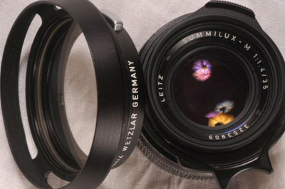

35mm/1.4 (sn 34330**)를 사용하고있습니다.
사실.. 50mm를 주로 사용하다보니... 중고로 구한 이녀석을 거의 사용을 못하고있습니다.
앞 cap이 없어서 들고 다니기도 좀 불편해서요..
이녀석이 12504라는 후드(UV내장형입니다)를 달고있는데요.. 제가 보기엔 전용같습니다만..
앞켑이 구매때부터 없었습니다.
검색해보았더니.. 다른 회원님은 일제의 58mm켑을 후드 앞에 끼워서 사용하신다는 글만 보았습니다.
그럼...
이 12504는 전용후드인지요?
이 렌즈는 켑을 닫고 후드를 따로 들고다녀야 하는건가요?
혹시 이렌즈를 쓰시는 회원님들은 다른 노하우를 가지고 계시는지요?

35mm/1.4 34330... 이면 12504가 전용후드입니다.
12504 전용 후드는 렌즈의 캡은 후드를 부착 시는 캡이 닫을 수가 없습니다.
35mm/1.4 34330.. 렌즈에는 필터를 직접 장착을 할 수가 없습니다.
12504 전용후드를 사용을 하면 Series 7 필터밖에 사용을 할 수가 있습니다.
12504후드는 후드가 두개로 나누어지며 그사이에 Series 7 필터를 끼워서 사용을 하는 것으
로 알고 있습니다.
Series 7 필터를 구하기가 힘든 것으로 알고 있으며 B&W에서도 나오는 것으로 알고는 있
지만 상당한 고가이며 주문 판매하는 것으로 알고 있습니다.
저가 몇 종류를 가지고 있습니다 신품은 아니지만 필요하시다면 몇 가지를 드리겠습니다.
12504 후드는 이베이를 보면 많이 판매가 되고 있으며 $50 정도에 판매가 되는 것 같습니
다.
