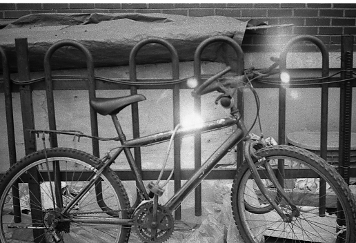

jorki 1d early type을 구매했습니다
상당히 상태가 좋아.. 아주 기분이 좋고..
더욱이 판매자님의 정성어린 도움으로
아주 기쁜마음으로 새 카메라에 만족하였습니다..
판매자님께서 테스트용으로 주신 필름으로

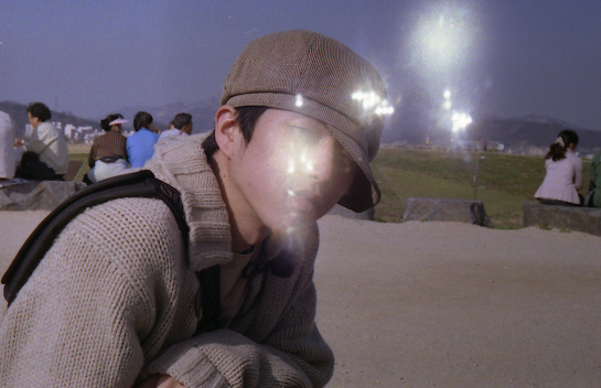

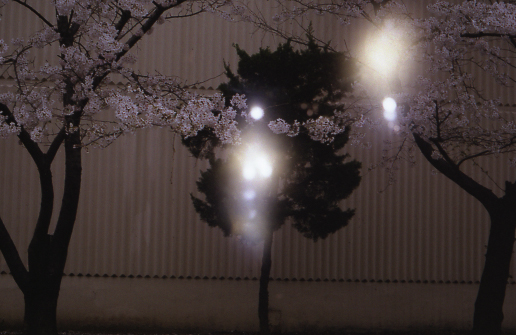

첫롤을 현상하였는데 거의 각각의 컷마다..
사진에서와 같이 비슷한곳에 필름에 얼룩이 찍혀 나오는것입니다 -_ㅜ
너무 안타까운 마음에 일단 판매자님께 연락드리고
다시금 흑백필름으로 촬영후 현상해보니 역시나 마찬가지였습니다
판매자님께 전화를 드려보니 난감해 하시더군요
일단 문제가 파악돼지 않아.. 판매자님과 함께 문제를 알아보기로했습니다
선배님들께선 이 현상이 왜 일어나는지 아신다면 가르침 부탁드리겠습니다
고가의 카메라는 아니지만 쉽지 않게 구입한 카메라라 매우 애착이 가는군요
카메라상의 문제는 없어보입니다.. 셔터막에 찢어진곳이나 땜질한곳은 없었습니다
렌즈에도 아주 작은 기포는 있으나 사진에 영향을 줄만큼은 아니었습니다
도대체 어떤 문제가 있는걸까요??
아무것도 드리지못하고 질문만하여 죄송합니다
그럼 즐거운 하루돼세요..(^^)(__)
이치환님의 댓글
이치환
빛이 작은 구멍을 통해 필름으로 떨어진 현상 같습니다.
그러므로 사진기 바디의 빛 통로를 점검하시면 될 것 같습니다.
RF사진기 바디의 빛 통로는 View Finder와 RF의 통로와
렌즈를 통해 셔터막으로 가는 통로 두가지 입니다.
셔터막이 이상없다면 분명 다른 한가지 통로 문제일 겁니다.
RF 빛 통로와 셔터 통로 사이에 빛이 서로 스며들지 않도록
차단하는 막을 장치했는데, 이 막이 오래되면 아주 작은 구멍이 생깁니다.
라이카 바디의 이 막은 얇은 고무막인데 아마 조르키도 그럴것 같습니다.
이 고무막이 오래되면 마르면서 팽창을 일으켜 아주 미세한 구멍이 막에 생깁니다.
이 구멍이 불행하게도 셔터막 안쪽에 생겨버리면 위의 사진 예처럼 저렇게 됩니다.
셔터막 밖에 생기면 빛이 떨어진 부분이 노출과다가 되겠지만, 대부분의 구멍이
움직임이 있는 곳(셔터 부근)에서 일어납니다.
그런데 문제는 조르키바디는 이 막을 수리할 정도의 비용만 가지면
렌즈 포함 두대 정도 구입할 수 있다는 것입니다.
도움이 되셨는지?

정경용님의 댓글
정경용
셔터막의 구멍은 어지간히 크지 않은이상 육안으로 식별 불가입니다.
아주 강한 빛에 셔터막을 투과시켜 봐야 간신히 확인할 수 있는 경우도 있죠.
위의 경우와 같을때도 여지없이 빛은 새더군요. 한번 수리실에서 직접 확인해보시길 바랍니다.
