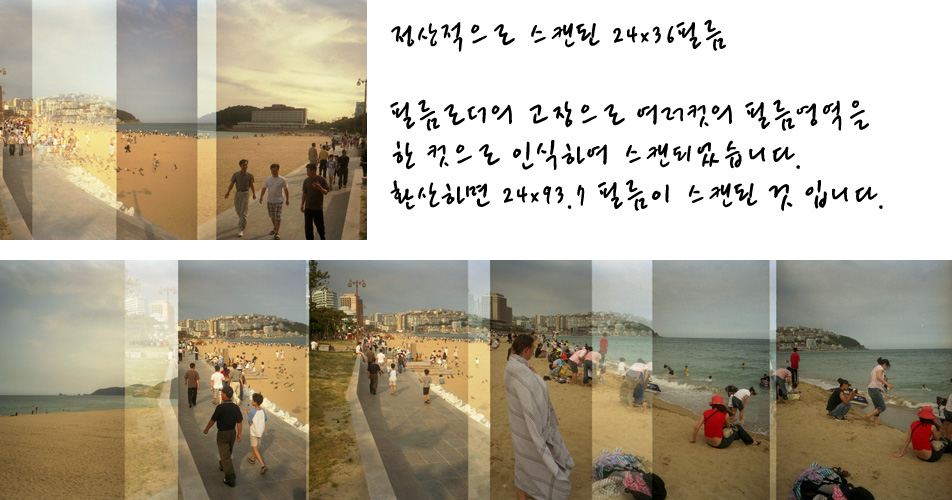

제가 Xpan이 없어서 엑스팬의 필름으로 스캔을 해 보지 않았지만, 첨부 사진으로 추정할 때 충분히 1컷으로 인식하고 별다른 조작없이 스캔이 가능할 것 같습니다.
오래된 하프판 카메라의 로더가 고장이 났는지 겹쳐서 촬영이 된 필름을 가지고 테스트를 해 보았습니다.
위의 사진이 정상적인 24x36으로 1컷 스캔된 것 입니다.(2400dpi. 2144x3280 pixel)
아래 사진은 여러 컷이 겹쳐서 촬영이 된 것 입니다. 스캐너에선 1컷으로 인식을 하고 스캔을 합니다. 필름으로 환산하면 24x93.7 (엑스팬 필름보다 깁니다. 2144x8540)
샘플 필름스캔은 엡손 프로그램에서 그냥 스캔한 것을 가공하지 않았고, 같은 비율로 축소를 시킨 것입니다.
결론적으로 엑스팬 보다 긴 필름도 1컷으로 인식하고 스캔이 되는 것으로 보아 엑스팬도 엡손 4870에선 별 어려움 없이 스캔될 것으로 생각합니다.

예... 문영희님.. 맞습니다. 엡슨 기본 프로그램은.. 필름 테두리의 까만 영역을.. 기준점으로
삼는것 같습니다. 따라서 35 기준 두개에 해당하는 엑스펜의 경우 중간에 까만 영역이 없어서.
두개로 나뉘지 않고 하나로 자동 인식할것으로 예상됩니다.
문영희님 지적이 정확합니다. ^^
