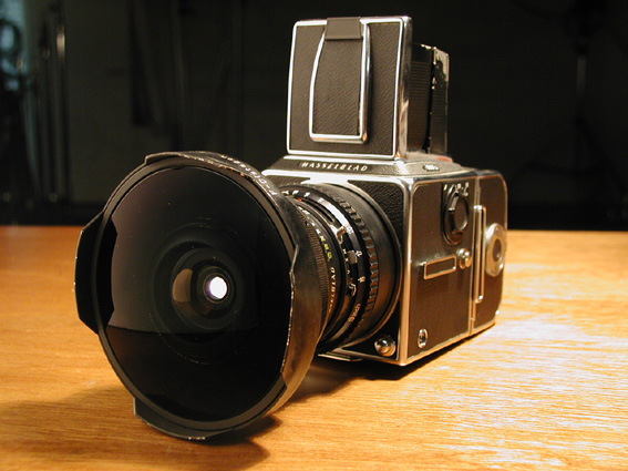

약간 기계적으로 불안한 듯 해서 기종을 변경해야겠다 고 생각을 하던중에
어찌어찌 하여 돈이 좀 모여서 핫셀블라드를 사기로 마음을 굳혔습니다.
전체적으로 가격이 많이 내려간데다가
제 개인적인 느낌으론 '중형은 66포멧이다' 란 생각이 좀 있었거든요..
이리저리 알아보다 500CM이라는 게 가격대비로 제일 괜찮은 듯 해서
그렇게 결정을 하려고 합니다만..
잘 하는 짓인지 조언을 부탁드립니다..
뭐 500보단 다른게 낫다던가..구입할때 주의사항이나 구매포인트나..뭐든 말씀해 주시면
큰 도움이 될 것 같습니다..

핫셀!
예전엔 이름만 들어도 설래던 카메라 였는데.... 요즈음은 시대의 변화때문에
약간은 천덕꾸럭이 취급을 받고 있는 감이 있습니다.
물론 이 카메라가 문제가 있다기 보다는 너무 편리한 카메라가 계속 개발되는 바람에 상대적으로 이런 취급을 받고 있습니다.
아직도 그 크기, 기계적 완성도, 튼튼함, 디자인 거의 모든 면에서 가장 완성도가 높은 카메라로 대접을 받고 있다고 생각합니다.
500CM은 생산된 지 꽤 지난 모델로 구입시 잘 확인을 하시고 구입을 하셔야
할 것 입니다. 요즈음은 카메라 가게마다 중고 핫셀이 넘쳐나고 있으니
좋은 가격에 좋은 물건 만나기는 쉬우리라 생각합니다.
구입시 핫셀 필름 마가진은 반드시 외부와 스풀이 있는 내부와의 모델 넘버가 일치하는 지 반드시 확인 하시기 바랍니다.
일치하지 않으면 재짝이 아니며 잠재적 고장 요인이 됩니다.
핫셀의 주의할 점은 딱 한가지 렌즈를 분해하기 전에 반드시 크랭크를 돌려 줘야 하며
중간 링이라도 사용을 하게 된다면 분리 순서를 반드시 지켜서 렌즈와 링과 바디가 엉기지 않도록 조심해야 한다는 점 입니다.
이 부분이 잘 못 엉기면 카메라의 모든 부분의 기능이 올 스톱 되고 맙니다.
그 이외에 주의할 부분은 거의 없습니다. 사진 잘 찍는 일만 남게 되죠.
요즈음 같이 핫셀의 가격이 저렴할 때가 언제 있었던가요?
핫셀을 꿈꾸었던 분이라면 이번 기회에 그 꿈을 실현 해 보시기 바랍니다.

언급하신대로 500CM도 좋은 기종입니다.
어차피 핫셀은 바디보다는 렌즈에 비중이 가능 기종이기 때문에
바디에는 크게 집착 안하셔도 좋지만 렌즈는 C TYPE보다는 CF 타잎으로
구하시는것이 제약 사항이 적구요.
한가지 첨언하자면 CM바디가 내구성 면에서는 약간 속을 썩입니다.
크랭크 문제는 모든 CM 유저가 한번씩은 겪는 문제지요.
라이카로 간다면 모두들 M6를 권하듯이 핫셀로 간다면 500CW를
모두들 권합니다.

기계적 완성도 이야기가... 위에 있기도 하고 그런데...
핫셀의 기계적 성능은... 오히려 500cm 이나...503cx가 가장... 완성도가 높고 고장률도 낮습니다.
이 말은 저의 말이 아니라... 충무로의 모 수리점... 수리기사분의 말씀이십니다...
제가... 한때 콘탁스645와 핫셀사이에서... 고민하다가...
수리점에 가서... 질문을 해보는게 적당할거 같아서...
자주 들리는 수리점에서... 알게 된 이야기 입니다.
핫셀의... 내부구조는... 똑같습니다.
cm보다 cx가... 파인더가...3배밝아졌고...
cxi는... 와인더를 달수있게 되어있고
cw는... 미러가 길어지고... 와인더를 달수 잇고...
뭐... 대충 이러이러하지요...
하지만... 내부의... 사정은 크게 바뀐게 없습니다.
가격이 저렴하다고... cm바디를... 구하겠다는것은... ㄴ ㅔ... 그렇게 하십시오... 라고 말씀드릴수 밖에 없지만...
조금더 여유가 된다면...CX바디에...CF렌즈들을.... 구비하시는게...
좋을듯 싶습니다.
그리고... 구석구석의 포커스와... 수평수직을... 파인더 내에서... 잘 잡으실려면... 격자 스크린이라는... 스크린을 구해서 다셔야지... 조금더 편하죠... 뭐 이정도 까지가... 핫셀의 기본입니다.
그리고... 필름홀더의... 매거진과... 홀더의 일련번호가... 딱 맞아 떨어지는... 것을 구해야 한다고 합니다.
이 둘의 궁합이... 조금 틀리다면... 기어비의 문제로... 나중에 상이 겹쳐지는 고장율이 높을수가 있다고 합니다.
벌써 좋은 핫셀을 구매하셨는지요?
아직... 구매하지 않으셨다면...
이점도 한번... 생각해보시고 구매하셨으면 합니다.
