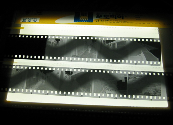

X-ray 통과한 사진...ㅠㅠ
- 작성자 : Albert kim(김정환)
- 작성일 : 11-02-19 23:16
관련링크
필름이 까맣게 타고...이런 현상이 생긴듯 합니다..
나머지 필름은 손에 들고 직접 검색대를 통과해서 무사했는데 말입니다.
정말 난감합니다....
다른 이유가 있었을까요?
전혀 열이나 물이나 화학적 반응은 없었습니다. 이 롤과 함께 현상한 필름은
완전 정상입니다.

정규택님의 댓글
정규택
헉!!!!!!! 미생물에 오염됬네요.ㅠㅠ
일부러 포토샾에서 효과를 준 듯 패턴도 일정하네요...^^
난감하지만.....사진이 좋으면 통과! 죵~

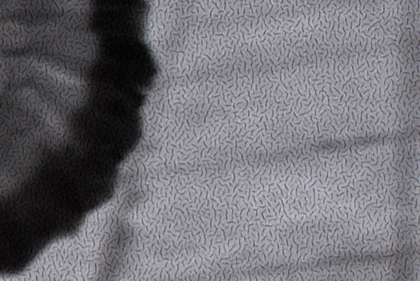

손창익님의 댓글
손창익
확대부분을 보니 현미경으로 미생물 관찰하는 것처럼 보이는데...
전체적인 모습을 보니 독특하면서 더 아름다워 보입니다.

김대석님의 댓글
김대석
글쎄요...엑스레이에 감과이 되었다면 저런 형태로 나타나지는 않을 것 같다는 생각입니다만...
얼룩과 같이 또는 뿌옇게 나타난다거나???
국내 엑스레이 검사대는 감도 100,400 정도에는 영향을 미치지 않는다는 것으로 알고 있고
저 역시 지난주 포함해서 과거 백번도 훨씬 넘는 검색대를 통과했습니다만 문제가 있었던 적은
없었고 다만 해외의 검색 강도가 강한 몇몇 공항에서는 분명히 영향을 준다고 사전 고지를 하고
있습니다. 일본도 비교적 강도가 약해서 저는 엑스레이팩은 지금까지 사용한 적은 없었고
사실 미국도 그냥 다닌 경우가 많았습니다.
다만 유럽, 동남아시아 일부 국가 등은 강도가 강한 탓으로 엑스레이 팩은 필수인 것으로 알고 있고
저 역시 그렇게 해 왔습니다.
암튼 저도 잘 모르겠네요...
장재민님의 댓글
장재민
이런 패턴은 reticulation ( 현상 과정중 온도 차이가 많은 - 대략 4도 이상- 약품을 사용할 때 생기는 현상)
의 전형적인 패턴인데요. x-ray 는 큰돌 성님 말이 맞습니다.
일부러 45도 정도의 더운 물로 만들기도합니다.
장재민님의 댓글
장재민
원 작성회원 : 숭이 박미애
20'C를 거의 완벽하게 유지를 했구요.... 같이 현상한 필름은 완전 정상이라...그것이
더 궁금합니다.. 온도가 45'C가 되면 이런 현상이 생기는가요? (알버트 입니다..) |
글쎄요, 45도 는 일부러 만들기 위해 아주 올려서 하는 온도이구요.
오래된 필름이나 T-grain 이 아닌 옛날 방식으로 제작된 필름에서 좀더 민감한 것으로
알고있습니다.
임병태님의 댓글
임병태
사진 아래쪽을 볼때 먼지같은 패턴이 보이지 않는것으로 보니 온도에 관한 작용은 아닌듯 싶기도 하구요..
M3 안에서 필름이 말린상태에서 카메라가 세워진채로 검색대를 통과하면... 음.....
필름이 말린 아래부분은 영향을 덜받아서 저렇게 된게 아닐까 싶기도 하구요...
어렵고 신기한 현상입니다....
최성호님의 댓글
최성호
제가 2006년도에 중국출장후 귀국하면서 당했던 사고필름입니다.
당시 필름이 Tmax 400 이었습니다.
그때 포토피아의 이사님 말씀이 X-ray 과다조사로 생긴 전형적인 모양이라고 하더군요..

홍건영님의 댓글
홍건영
올려주신 사진을 딱 봤을 때 예전에 본 reticulation이 생각났는데
reticulation이라는 단어가 생각이 안 나서 검색을 못 했습니다
오늘 검색을 해보니 예전에 이런 Q&A가 있었네요
http://www.leicaclub.net/forums/show...t=reticulation
그때도 온도차이가 심하진 않았다는 이야기가 적혀 있습니다
Albert kim(김정환)님의 댓글
Albert kim(김정환)
reticulation 인듯 합니다..감사합니다...
그래도 의문은 남습니다..ㅠㅠ 예전 슬라이드필름에 얼룩이 가는 X-ray 테러를 당한후
절대 세관원의 말은 믿지 않는편입니다.
