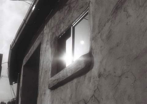

라이카의 "글로우" 효과는 35미리 즈미룩스 1세대에서 잘 나타난다고 알려져 있습니다.
제가 가지고 있는 35미리 룩스 (EYE)로 찍은 사진을 감히 말씀드리면, (참고로, 렌즈는 헤이즈나 기스 없는 상태입니다.)
#2에서 인물 주위가 배경보다 밝게 되면 오라 처럼 나타나게 되는 현상이 있습니다.
전체적으로 소프트하지만, 촛점이 안맞은것은 아니고..... 피사체 주위에서 약간의 빛이 매어나오는 것 같은 느낌이 납니다.

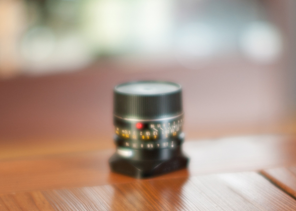

#3에서 꽃사진을 보시면, 촛점을 맞은 꽃잎 경계들에서 빛이 스며나오는 것을 보실 수 있을 듯 합니다.
f1.4에서 2.8 까지 이런 현상이 나타나는 것을 경험하였고, 렌즈의 개체마다 특성이 약간씩 틀리는 것도 보았습니다만 차이는 크지 않았습니다.
두서없이 적었는데, 분위기만 즐기셨으면 좋겠습니다.

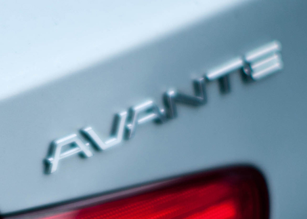

35mm summilux pre-asph 사진입니다.
왼쪽 하단의 하얀 꽃에서 특히 글로우를 보실수 있습니다.
진선생님 올리신 사진은 글로우라기 보다는 렌즈의 상태가 좋지 않아서(헤이즈 혹은 잔기스들..)
생기는 현상같아 보입니다.

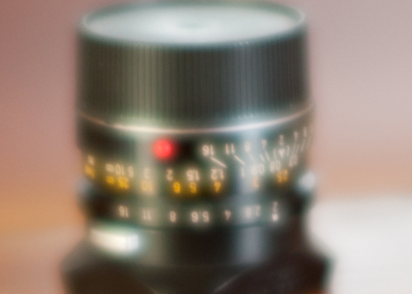

저도 그냥 사진만 찍다가 랜즈에 이상(?)이 있어 갑자기 글로우에 관심이 생겼습니다.
다른분들의 말씀에 의하면 스미룩스 3세대(2세대인지 3세대인지는 사람들마다 차이가 있네요..)는 이러한 글로우가 생기지 않는다고 하는데 제 랜즈는 무엇인가 이상이 있습니다.
그래도 그냥 잘 쓰고 있습니다.
이것이 글로우인지 무엇인지는 잘 모르지만 ... 계속 연구 중입니다.
먼저 촛점...
일단은 두번째 사진에서의 테스트 결과 촛점은 맞는 것으로 판단됩니다.
첫번째 사진과 세번째 사진에서 볼 수 있듯이 조리개를 개방(1.4-2.0)한 사진에서는 무엇인가 포그필터를 끼운듯한 효과가 납니다.
첫 사진을 100%확대를 해 보면 촛점은 분명히 눈동자에 맞습니다.
그래서 다양하게 실험중입니다.
그 실례를 몇장 올려보면 다음과 같습니다.
지금은 이 랜즈에 정 들여서 잘 사용해 보려고 노력중입니다만
당장에라도 수리받아야 할 랜즈를 고집하고 있는지 아닌가 모르겠습니다.
광축에 문제가 있다, 코팅의 문제이다, 등등 여러분의 조언이 있었지만 육안으로 보는 랜즈이 결함은 없습니다.
지방에 있으니 여러모로 어려운점이 많습니다.
많은 선배님들의 조언 부탁드립니다.

원 작성회원 : 백종하
육안으로 보는 랜즈이 결함은 없습니다. 지방에 있으니 여러모로 어려운점이 많습니다. 많은 선배님들의 조언 부탁드립니다. |
아래 두장의 사진에서 분명히 정상적인 상태는 아닌 것이 확실합니다 ^^
제 73년된 Summar 50/2 가 앞유리에 잔뜩 스크래치가 나있는데.. 그래서 위에 올리신 끝 2장 같은 현상이 모든 사진에서 생깁니다. 빛이 분산되는 것이지요 diffusion 효과라고 할까.. 흔히 소프트 필터 효과와 비슷..
육안으로 선생님 렌즈를 보셨다하심은, 렌즈를 개방으로 해놓고, 아래쪽에서 플래쉬를 비쳐보셨다는 것이겠지요?
보통 자잘한 스크래치는 천장의 형광등같은데에 비춰보아도 육안으로는 잘 안보이거든요..
(제가 그런 식으로 렌즈 샀다가 낭패를 두어번 보고 나서는 항상 플래쉬 들고 다닙니다..ㅎㅎ)
