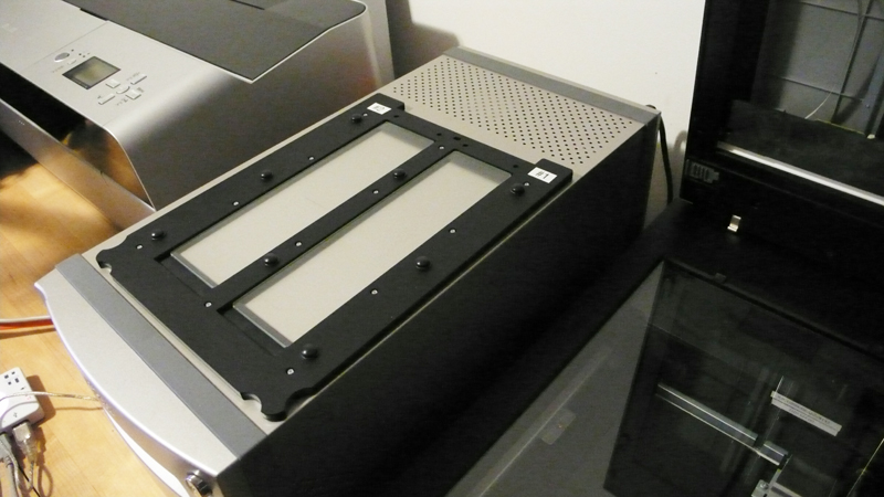

호출하셨는데 늦게 나와 죄송합니다.
제 유리 홀더입니다.
엡슨 제품은 아니고 아마도 주문 생산인 것 같습니다,
(선물 받아서 출처는 잘 모르겠습니다)
답은 전혀 문제가 없습니다. 9000ed 가 있지만 6x9 까지니
6x12 만 사용하고 있습니다.
