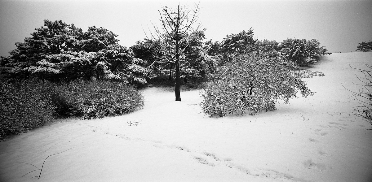

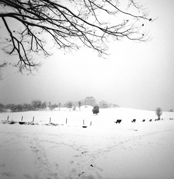

신나서 아마추어 같이 열롤 이상을 찍었습니다. ㅎㅎㅎ
서툰실력으로 스캔도 직접 했습니다.
중형은 903SWC
소형은 M7 + 21mm 2.8 asph + 50mm 리지드로 찍었습니다.
많은 사진에 비네팅이 생기더군요,
정도의 차이는 있었지만
왜 일까요?
원래 눈사진은 비네팅이 생길까요? -
비네팅이 생기지 않을려면 노출 오바로 디테일은 손해를 보아야 할것같습니다.,
조리개 개방하면 생기나요?
눈사진 찍으면서 조리개 개방 한것 같지는 않습니다.
한수 지도 바랍니다.

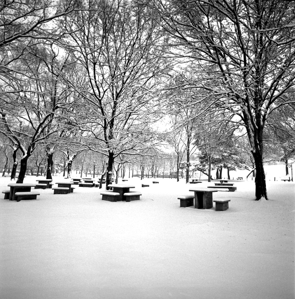

스캔할 때, 콘트라스트를 높게 하면 비네팅이 더 강해지는 것 같습니다. 아래 첨부한 612사진을 보시면
역광, 반역광, 순광 모두 그리 심한 비네팅이 없습니다. 그 이유는 제가 스캔할 때 콘트라스트를 많이 낮추거던요.
(*첨부 사진 클릭해서 원래 크기로 보세요)
(눈 사진인 경우)
스캐너의 필름 노출상태 자동 감지 시스템이 노출 오버라고 감지하고 빛을 자동조절하는 것 같습니다.
그런데 문제는 필름을 스치고 지나가는 스캐너의 빛이 필름면 골고루 닿는게 아니고 중앙부로 갈 수록 더
많은 빛이 쬐어진다는 겁니다. 그러니 상대적으로 적은 빛을 받는 엣지로 갈 수록 노출부족 현상이 발생
하게 되는 것이 아닐까? 생각됩니다.
(하늘의 경우)
필름 엣지 부근이 가장 먼 하늘 원경이 되므로 촬영 때 당연히 노출 부족이 발생하게 됩니다.
만일 이를 센터필터를 사용해서 조절하려고 하면 사진 이미지 아랫부분이 힘이 없어져버립니다.
하늘 원경에 자연발생하는 비네팅은 자연스러운 것으로 받아들입니다. 아~ 광각이네..하고요.
(촬영 습관에 따른 비네팅 발생)
광각이나 612 촬영 때, 조리게를 조인다고 비네팅이 완전히 해결되는 것은 아닌 것 같습니다.
그 이유는 필름 엣지부분이 '위에 설명한대로' 가장 먼 거리로 렌즈를 빗겨 들어오는 빛이라
필름 중앙 쪽 가까운 거리보다 빛이 당연히 약하게 들어오기 때문입니다.
비네팅이 순광 촬영일 때 가장 심하지 않나요? 그럼 사광이나 반역광, 혹은 역광촬영으로 바꿔보세요^^
저는 612에 90mm를 사용하는데, 비네팅이 그리 많이 발생하지 않습니다. 렌즈 영향일수도 있지만
스캔 콘트라스트도 문제가 된다고 봅니다.
그러니, 일단 먼저 같은 필름으로 콘트라스트를 낮추어서 스캔해보시고,
그래도 같은 결과면, 다음 촬영 때, 빛의 방향을 바꿔서 촬영해보시고,
그래도 같은 결과라면, 센타필터를 사용해보는 게 어떨까요?
특히 21mm는 제 필터 안써주면 화각에 걸립니다. 그러니 만일 그렇다면 필터를 빼고 촬영해보시기 바라구요
어떤 렌즈는 제 후드도 화각에 걸리기도 합니다. 후드도 빼고 촬영 해보세요.

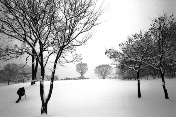

***재근님의 66 필름도 비네팅이 생긴 걸 보면, 스캔 콘트라스트 높은 게 문제 같기도 합니다.
제 21mm 흑백 사진보시면 비네팅 거의 없잖아요? 있어도 자연스럽고...^^
