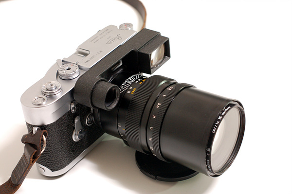

촛점 맞추기가 어렵다기 보다는 프레임이 너무 작아서 구도 잡기가 더 힘들 것이라 생각됩니다. 135mm 사용시에 매그니파이어가 도움이 될 수도 있습니다만, RF카메라에 악세사리 사용하기가 무척 번거로운 점도 고려하심이 좋을 듯 합니다.
진인구 선생님 말씀대로 M8에서 90mm렌즈 사용시 1.25x는 별 차이를 느끼지 못하겠더군요.
현재 M3에 eye달린 엘마릿 135mm를 가끔씩 사용하는데, 촛점과 프레임을 보는데 별 어려움이 없이 사용하는 중입니다 이 렌즈에 달린 eye는 확대경이며, 배율은 1.4x로 90mm 프레임과 같은 크기로 보입니다. 135mm 렌즈를 꼭 써야된다면 이 렌즈를 사용해 보시는 것도 좋은 듯 싶습니다만, 무게와 크기에서 부담스러운 점도 있습니다.

정진화님 답변 감사드립니다.
M8에 X 1.25는 크게 도움이 되는 것 같지 않다는 말씀이 많은 참고가 됩니다.
결국 - - -
글과 함께 사진으로 올려 주신 엘마릿 (eye 달린) 135mm 구입을 고려해 볼까
합니다..
