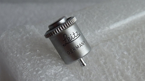

M Body로 야간에 삼각대를 사용하여 사진을 담아보려 합니다.
삼각대를 사용해도 흔들려서 release 를 사용하려는데 일반 cable release는 버튼 뭉치를 망가트릴 수 있다고 해서요.
첨부한 사진의 제품으로 버튼을 먼저 바르낙형태로 M 바디에 장착하고 케이블 릴리즈를 사용해도 되는지요?
릴리즈를 사용하는 다른 방법이 있을까요?
조언 좀 부탁드립니다.
감사합니다.

햐! 희한것도 있읍니다. 처음 보기도 하고 사용방법도 모르겠읍니다만 보통 일반적인 릴리즈를 사용해도
전혀 문제가 없읍니다(실제 사용하고 있읍니다). 또한 장 노출(B셔터) 사용시도 버튼뭉치 고장날 염려는 없읍니다
고정 돌출된 릴리즈의 외부 충격만 조심하면 됩니다(아마도 위사진의 기기도 그런것을 고려한듯 싶읍니다).

니콘 릴리즈를 구입했는데 침동이 길게 돌출된다고 샵에서 힘 조정을 잘해야 한다고 해서요.
잘못사용하면 버튼 뭉치의 스프링이 튀어나올수 있다고 해서 겁을 먹고 있습니다.^^
살살 달래면서 사용해봐야겠습니다.

릴리즈가 비싼 편입니다. 라이카 M 셔터 릴리즈만도 15만원 정도 줘야 구입할 수 있을겁니다.
라이카 셀프 타이머를 사용하기 위해서는 꼭 필요하지만 릴리즈는 앞쪽이 셔터로 직결되는 것을 사용하면 꼭 셔터 릴리즈를 쓸 필요는 없습니다. 만약 가지고 계신다면 사용하시는 것이 더 안정적일겁니다. 셔터에 연결 되는 것이 지만 상판에 안정적으로 고정되기 때문에 카메라에는 충격이 덜할 겁니다.
일반 릴리즈를 그냥 사용해도 큰 문제는 없을 것이라 생각됩니다. 그러나 셔터에만 직결 되기 때문에 좌우 움직임이 커지면 셔터 메카니즘에 영향을 줄 수도 있고 너무 깊게 눌러서 충격을 줄 수도 있겠다는 생각이고, 걱정을 떨쳐버릴 수는 없을 것 같습니다.
만약, 구입하신 릴리즈가 너무 많이 튀어나온다면 위쪽 릴리즈가 눌러지는 부분을 테이핑 하거나, 케이블 타이 같은 것을 걸어서 릴리즈 봉이 너무 많이 튀어나오지 않게 하거나, 릴리즈 봉의 길이를 잘라서 M에 무리가 가지 않을 정도로 사용하시면 될 것 같습니다.
