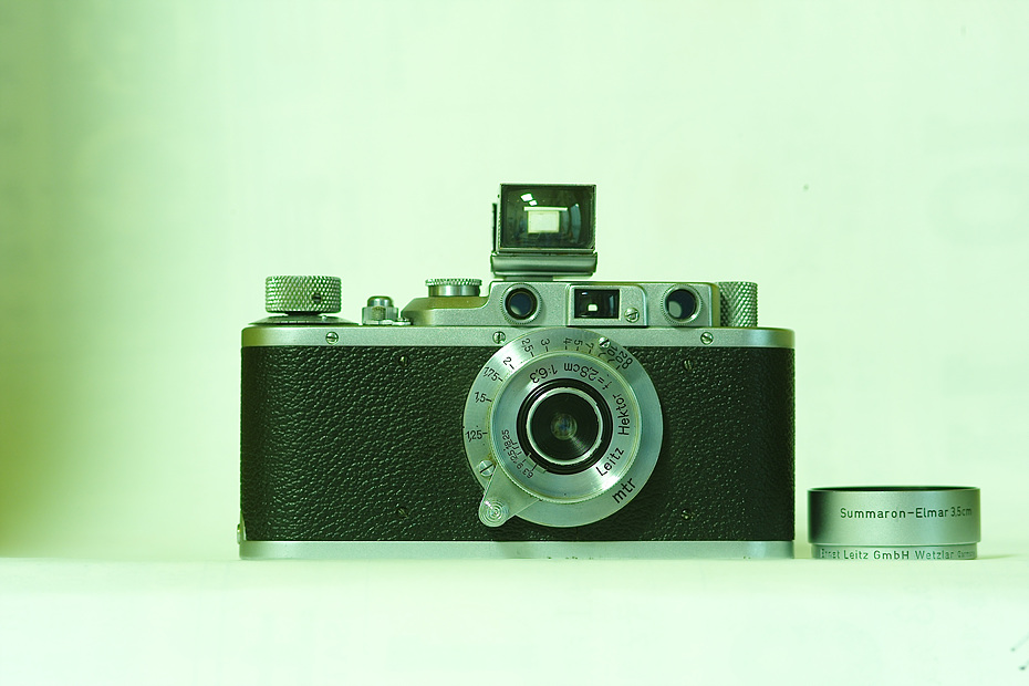

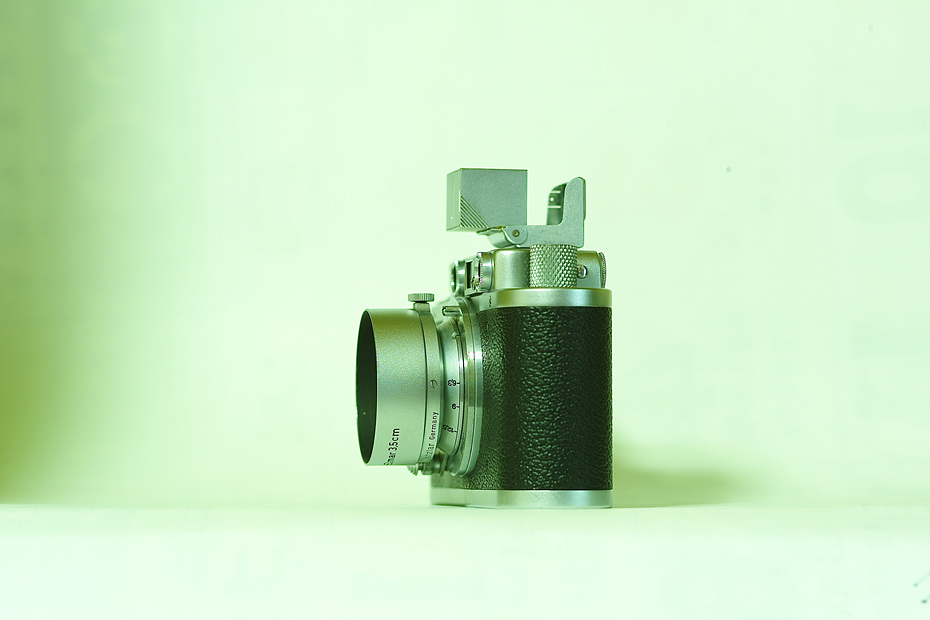

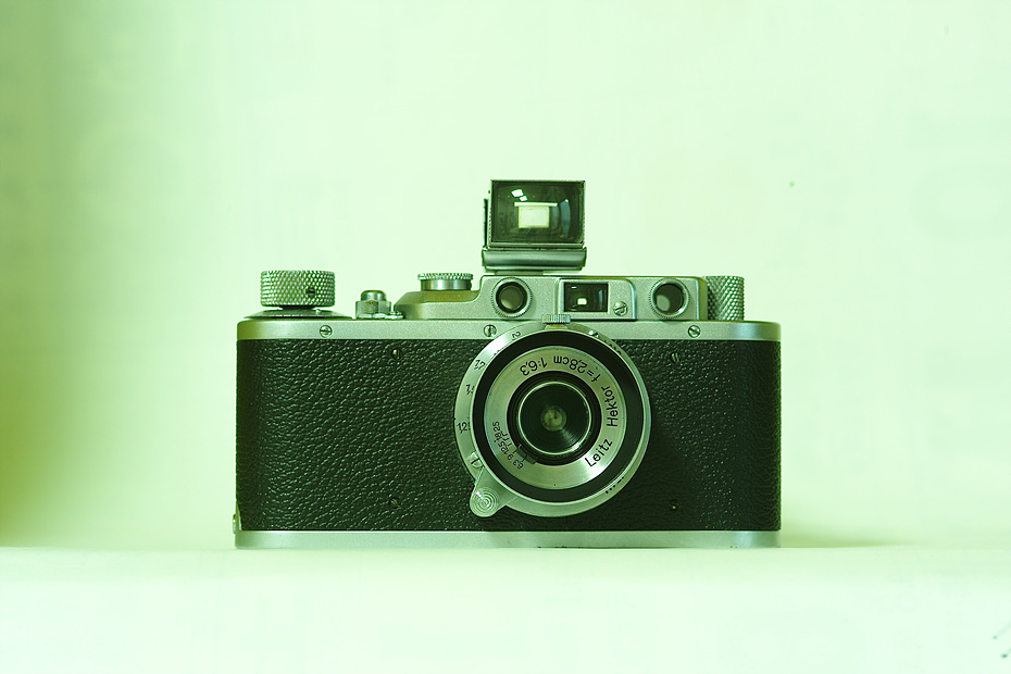

28mm Hektor f6.3 필터를 사제 제작 장착후 변신된 모습입니다.
내부 림의 내경은 약 17.8mm이며 림의 깊이가 약1mm에 불과해 cokin 슬림필터에 사용되는 두께 0.6mm 유리를 가공 장착했읍니다.
더불어 A36필터를 사용않기에 L마운트 35mm Summaron 후드를 사용할수 있으며
비네팅과 이미지 간섭이 없읍니다
헥토르 렌즈와 내부림 필터장착,스마론 후드의 일체감이 금상첨화 이며
재 탄생된 라이카렌즈의 보석이라 할수 있겟읍니다
