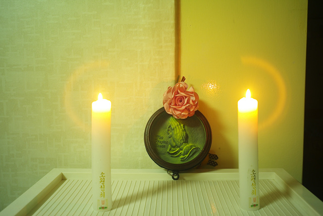

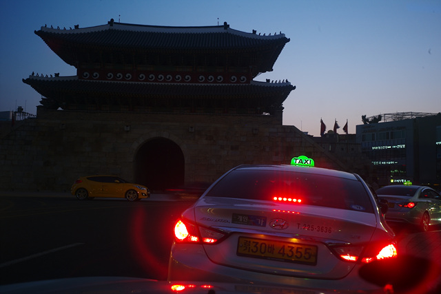

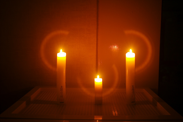

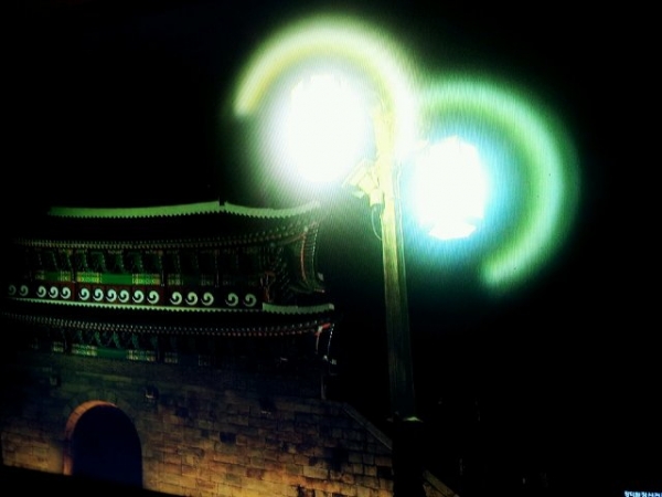

M8.2에 물려 찍었더니 이렇게 나옵니다.
M9P 에서도 비슷한 현상이 생긴다 합니다.
즈마론 랜즈가 두개있는데 하나는 문제없고,
하나에서만 이런현상이 생긴다 합니다.
동그랗게 불주위에 테두리가 생기는 겁니다.
주광에서는 별문제가 없습니다.
라클을 사랑하는 비회원님의 요청으로 대신 여쭈어 봅니다.
컴을 잘다루지 못해 눈팅만 하신다 합니다.
원인을 알거나 이런 경험하시분 계시면 알려 주시면 감사 하겠습니다.
제 M240에 제랜즈를 장착하여 비슷한 상황에서 테스트 해보니
별문제가 없었습니다.

먼지 때문은 절대아닙니다 고배율 돋보기로 이리저리 살펴봐도 먼지가 보이지 안습니다 추정컨대 조리개 전후로 고정용 필터링 유무이거나 알수없지만 수리과정중 부속물 유실 아닌가 생각 됩니다. 조리개 8부터는 이런현상이 사라집니다
최인섭님의 댓글
최인섭

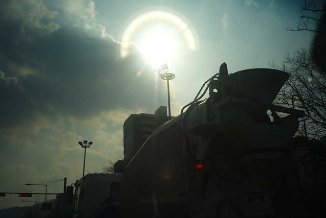

안녕하세요 인사가 늦었읍니다. 렌즈 소유자 입니다 . 빠른시일내에 원본사진을 올리도록 노력하겠읍니다 현재 렌즈의 특성은 개방에서만 촛불부터 일출,일몰.먹구름에 둘러싸인 태양까지 정원, 반달원을 표현하며, 노출 가감으로 진하게 흐리게 나타낼수 있읍니다.

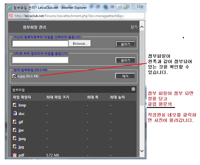

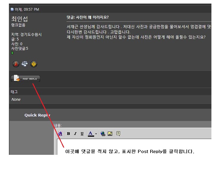

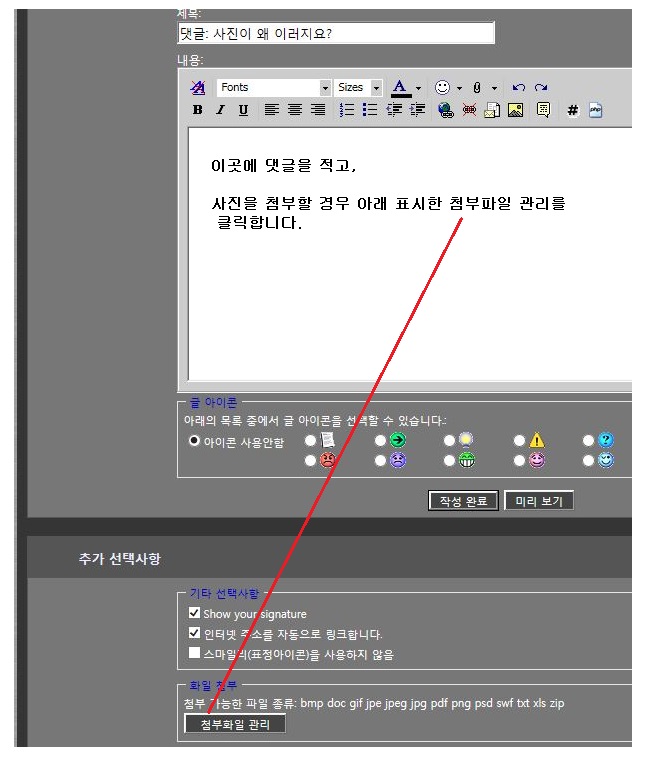

최인섭님의 댓글
최인섭

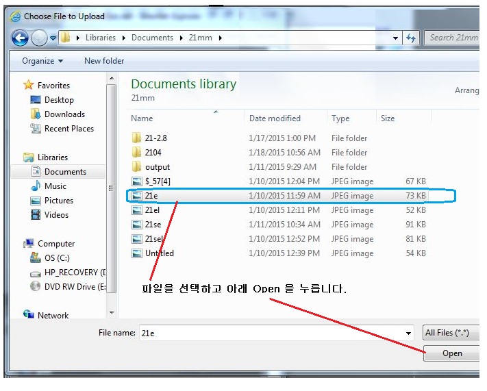

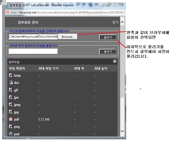

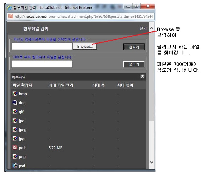

여러번 시도하고 글타래올려서10개 초과했는데 파일 용량(현재 3600)이 크다보니 안되네요 포토샵 깔아서 용량 축소해서 해야하나요 .올리기 오류만 뜹니다. 휴 휴 휴----

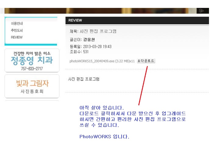

강웅천님의 댓글
강웅천
공개용으로 유용하게 많은 분들이 사용하는 사진 편집 프로그램입니다.
리사이즈, 오토 컨트라스트, 오토레벨, 샤프니스 등을 간단히 조절할 수 있고,
사진에 프레임을 넣을 수도 있으며, 사진에 글자도 새겨 넣을 수 있는 간단한 프로그램입니다.
우선 리사이즈와 오토 컨트라스트만 잘 사용해도 유용하실겁니다.
http://korean-library.com/bbs/zboard...desc=asc&no=40
링크를 클릭 하시면 아래 화면과 같은 홈페이지로 이동할겁니다. 그 화면에서 다운로드를 누르세요.
아래 첨부된 사진에서 다운로드를 누르시면 소용 없습니다. ^^

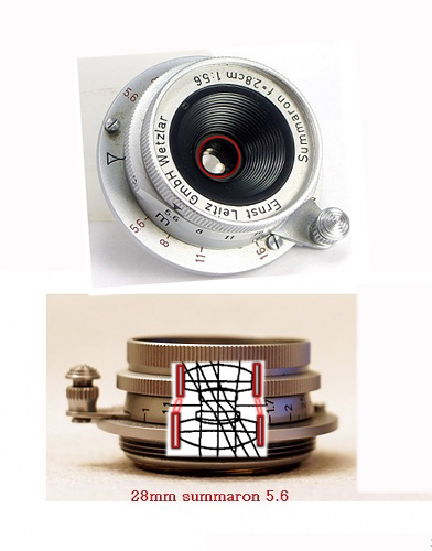

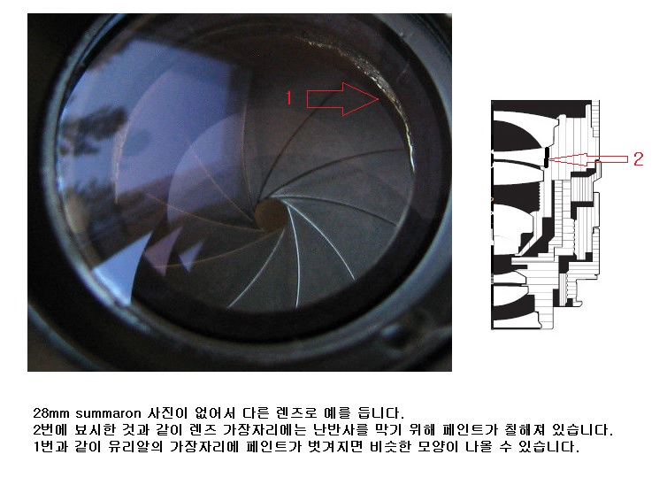

1. 아래 사진과 같이 렌즈는 3군4매 등의 매수로 되어 있습니다.
라이카사는 렌즈를 조립하기 전에 렌즈의 가장자리 표면에 페인트를 칠해서 렌즈 가장자리가 빛반사를 일으키지 않게 하였습니다.
중앙의 렌즈는 다른 렌즈보다 작고 굴절률이 높아서 가장자리 페인트가 벗겨지면 난반사를 일으킬 염려가 큽니다.
우종원 선배님이 말씀해 주신것과 같이 가장자리 칠 벗겨짐이 가장 의심됩니다.

제 생각에도 1번이 가장 유력해 보이는데.. 렌즈를 클린하면서 가장자리 페인트가 일부 떨어진 것을 모르고 조립했을 것으로 보입니다. 다시 분해하여 페인트 칠을 해주면 해결 될 거 같습니다.
그리고 수리하신 곳에 사진을 가지고 가셔서 보여주시는 것이 가장 좋은 방법이 될거 같습니다.
