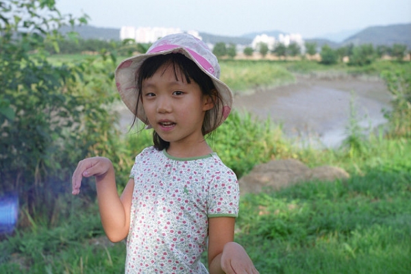

[M3]사진 왼쪽 아래에 문제가 생깁니다.
- 작성자 : 김종혁
- 작성일 : 14-11-17 18:59
관련링크
안녕하세요?
M3 바디에 Elmar 3.5 를 사용하여 촬영한 사진입니다.
한 롤 중 5~6 장에 첨부 사진과 같은 현상이 납니다.

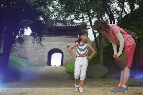

주로 왼쪽 아래쪽이 그렇고 가끔 두번째 처럼 심하게 나타나기도 합니다.
바디(셔터막)의 문제인지, 렌즈에 플레어가 생긴 건지..혹시 사진으로 판단이 될까요?
감사합니다.
감사합니다.
강웅천님의 댓글
강웅천
뒷판쪽으로 빛샘이 있는 것은 아닌가 추측해봅니다.
사진을 찍을 때 의도적으로 뒷판 전체를 전기 테잎으로 막고 테스트를 해보시지요.
다른 방법으로는 전반 12장은 그냥 찍고, 후반 열두장은 테잎으로 막고 찍어보면 확인이 되지 않을까 생각됩니다.
정도가 다른 이유는 필름 이송을 하고 좀 시간이 경과된 후 사진을 찍게 되거나(습관에 따라) 찍고 나서 곧바로 다음 사진을 찍게 되는 경우의 시간 차이 때문이라고 보여집니다.
