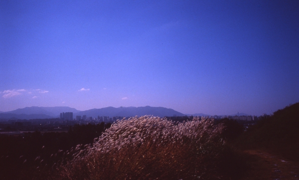

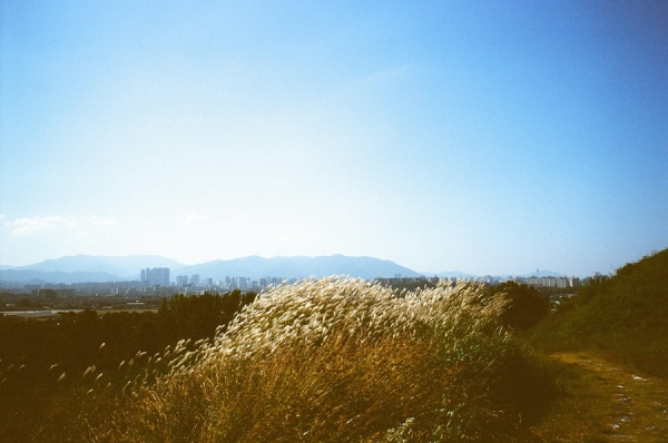

현상소 스캔과 자가 스캔입니다.
역광인데 어느 것이 자연스런 색감일까요?
자가 평판 스캐너가 언더로 스캔되는 경향이 있습니다.
위가 현상소 스캔, 아래가 자가스캔입니다.(노출 언더로 인한 비네팅과 마젠타 제외하고)
강웅천님의 댓글
강웅천
제 생각입니다만, 현상소 스캔은 노출을 자동으로 주는 타입으로 약간 언더 노출 사진을 노출 조정해서 밝게 해 놓은 것으로 보입니다.
필름에 따라서 다르겠지만 자가 스캔도 약간 언더 노출로 보입니다. 아직 스캐너의 언더 노출을 바로잡지 못하셨나봅니다.
이세연님의 댓글
이세연
평판스캐너가 언더가 아니라 현상소 스캔이 비정상적 오버입니다... 보기 흉할정도로요.
다만 평판스캐너도 아주 살짝은 언더이지만 정상적으로 보입니다. 촬영하실때 노출이 한스탑이상 부족으로 찍으셨으니 색도 같이 트어질 수 밖에 없습니다.
김선근님의 댓글
김선근
원 작성회원 : 강웅천
필름에 따라서 다르겠지만 자가 스캔도 약간 언더 노출로 보입니다. 아직 스캐너의 언더 노출을 바로잡지 못하셨나봅니다. |
스캐너의 모든걸 초기화 시켜도 약간 언더로 나오는듯하고, 가로줄이 생기는 컷이 있어 엡손 코리아 a/s신청해 놓았습니다.^^
서재근님의 댓글
서재근
제 9000ED 로 스캔하면 올리신 자가스캔 처럼 나옵니다.
아무런 옵션없이 그냥 스캔해서 나중에 포샵에서 약간 보정 합니다.
제눈에도 샵에서한 스캔은 잘못된것 같읍니다.
김선근님의 댓글
김선근
원 작성회원 : 이세연
다만 평판스캐너도 아주 살짝은 언더이지만 정상적으로 보입니다. 촬영하실때 노출이 한스탑이상 부족으로 찍으셨으니 색도 같이 트어질 수 밖에 없습니다. |
현상소 맡기니 넘 오브로 스캔해 하이라이트 다 날아가고 ,슬라이드 필름 자체가 언더로 찍힌게 맞습니다
(오브홀 이후 바디의 지시 노출이 두스탑정도 언더입니다.).
제가 질문의 한 취지가 제 모니터상만의 문제인가 해서 문의 드렸는데, 이세연님 모니터도 그렇게 보이신다면 필름 원본의 언더와 현상소의 오브 스캔이 맞군요.
답변에 감사의 말씀올립니다.^^
김선근님의 댓글
김선근
원 작성회원 : 서재근
아무런 옵션없이 그냥 스캔해서 나중에 포샵에서 약간 보정 합니다. 제눈에도 샵에서한 스캔은 잘못된것 같읍니다. |
서재근 선배님의 말씀이 덧붙여 지니 현상소 스캔의 오브 스캔에 대한 확신이 섭니다.
처음 현상소를 알아내어 갔더니만 무조건 현상과 스캔을 같이 해주더군요.
현상소 스캔을 보니 아무래도 이상해 ...
몇번 맡기다가 스캔은 자가로 하겠다고 하고 제가 모두 다시 자가 스캔을 해보았습니다.
현상소에는 자가 스캔 할테니 현상만 해달라고 했드랬습니다.
답변의 말씀에 감사의 인사 올립니다.^^
