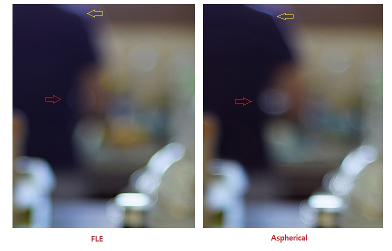

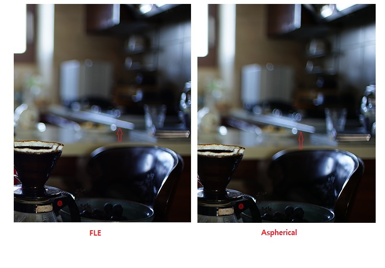

두 사진이 거의 차이 없어 보이나 좀 더 확대해 보니 두 렌즈의 차이가 보다 명확해 보이는 것 같습니다.

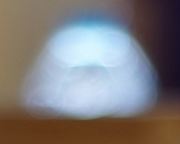

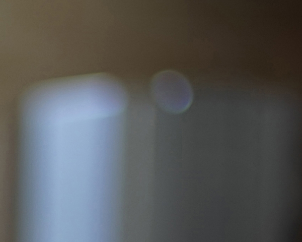

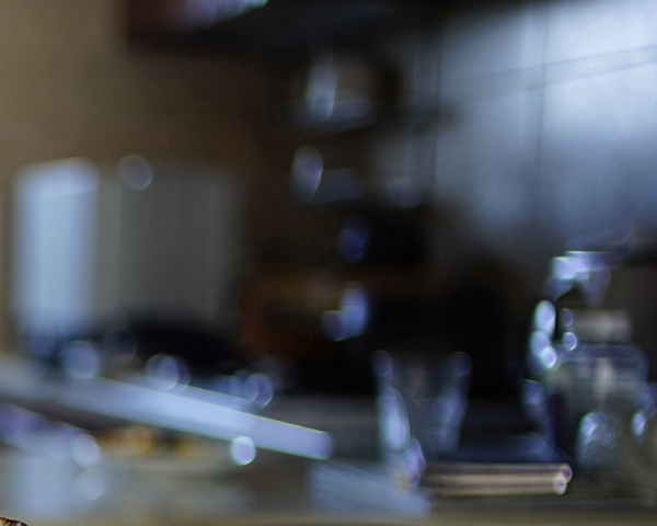

부분 부분의 Crop File도 첨부합니다.

둘다 훌륭하지만, 균일하게 아웃포커싱되어지는 현행의 FLE 보다, 형태를 살려가면서 뭉개지는 두매가 역시 좀더 회화적이지 않나 하는 개인적인 느낌을 받습니다.
더 많은 작례를 갤러리에서 볼 수 있기를 희망합니다. 사용기 감사합니다..^^
강웅천님의 댓글
강웅천
접하기 쉽지 않은 두 렌즈를 비교해주시니 정말 감사합니다.
한장의 사진만으로 렌즈를 평할 수는 없겠지만 비교적 렌즈의 특성을 확인할 수 있는 좋은 사진이어서 차이가 명료하게 보여지는 듯도 보입니다.
제가 보기에는 약간의 초점차이일수도 있겠지만 두매가 아스페리칼 렌즈를 두매 사용한 렌즈 답게 주변부에서 더욱 라인이 또릿해보입니다.
반면 중앙부분은 FLE의 개선 효과로 더욱 또릿해보입니다.
처음 두장을 보고는 사진이 작아 볼 수 없었던 부분들을 크롭해주셔서 더욱 명확하게 볼 수 있게되니 확연하게 달라집니다.
차이를 떠나서 크롭한 사진을 보며 두 렌즈의 성능에 감탄할 따름입니다. ^^
