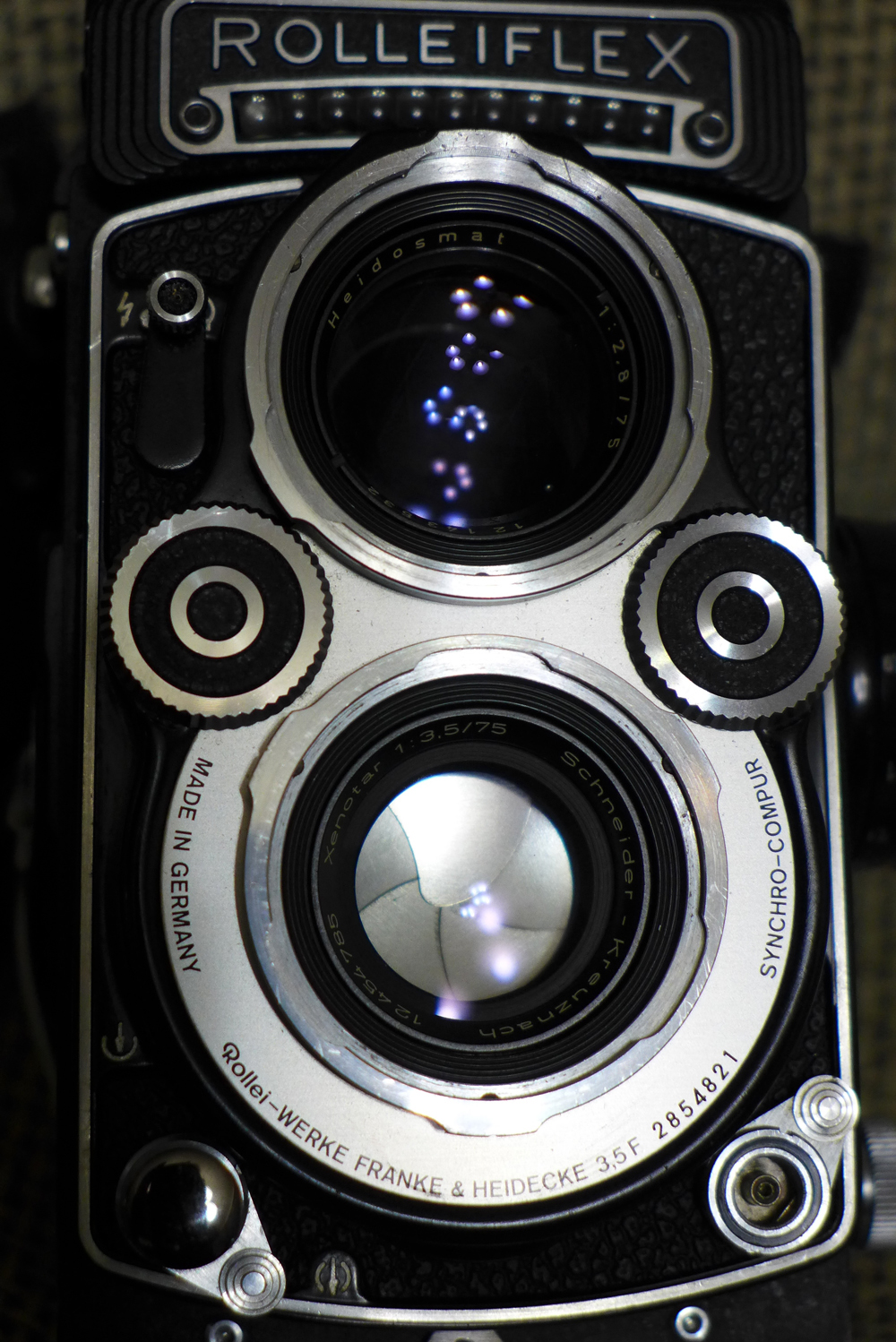

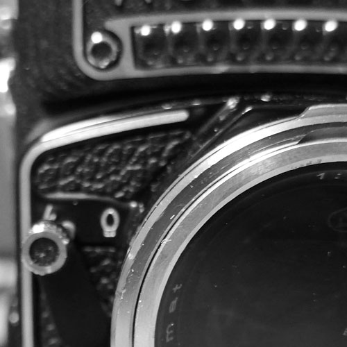

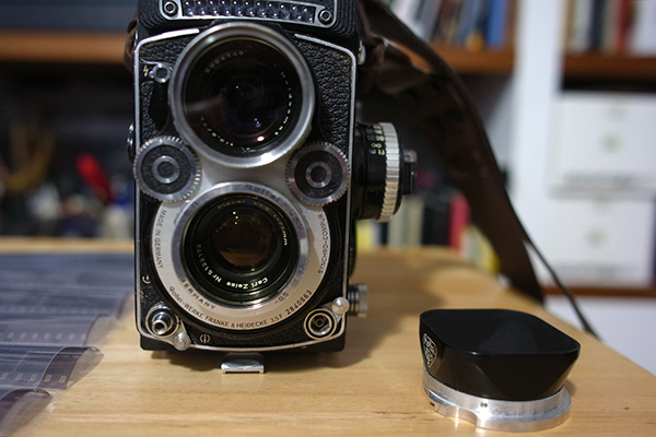

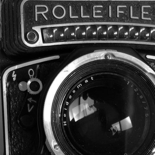

롤라이플랙스도 핫셀도,
이거저거 구입하여 필름카메라를 접한지 어언 8년째 입니다.
그동안 긴가민가 하며 사용하던 RolleiFlex White Face 3.5F 가 어제부로 짝퉁임이 밝혀 졌읍니다.
2-3년전에 장터에서 (라클은 아닙니다) 구입하였는데 이제와서 누가 팔았는지, 그사람이 알고 팔았는지?
그분도 몰랐는지는 알고 싶지도 않읍니다.
그저 자그마한 경험담을 같이 나누어 보고싶고 저같은 우를 범하지 마시라는 의미에서 올려 봅니다.
엑셀이나 문서 편집기를 사용할줄 몰라서 깔끔 하게 정리 할수는 없지만 그래도 사진보면 아실 겁니다.

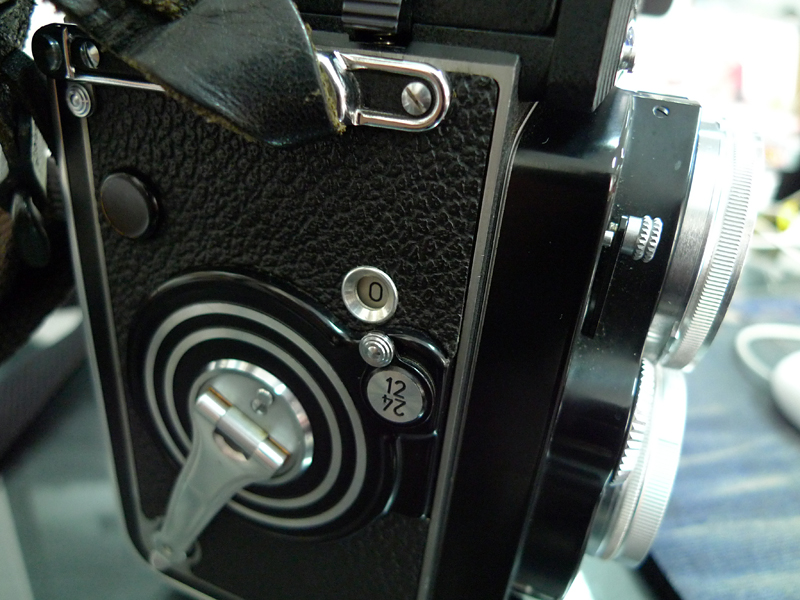

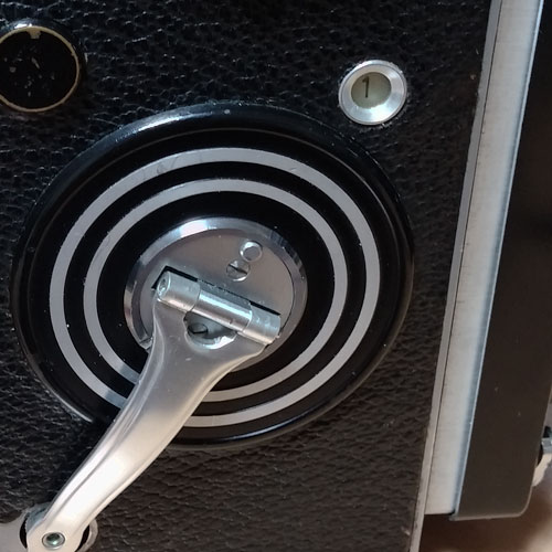

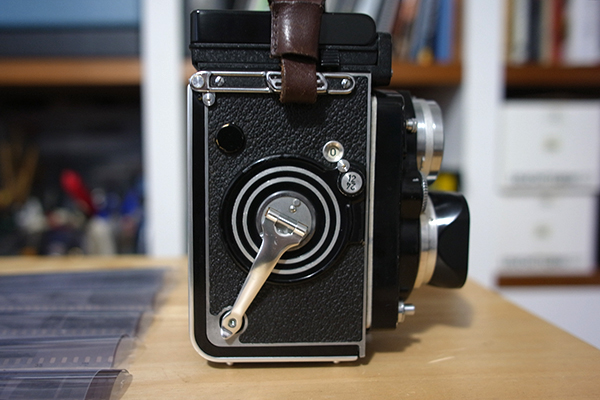

우선 셀프타이머의 위치가 다릅니다.
셀프타이머가 위에 바짝 붙어있는거는 1-2세대이며,
3세대 부터는 조금 내려와 있읍니다.

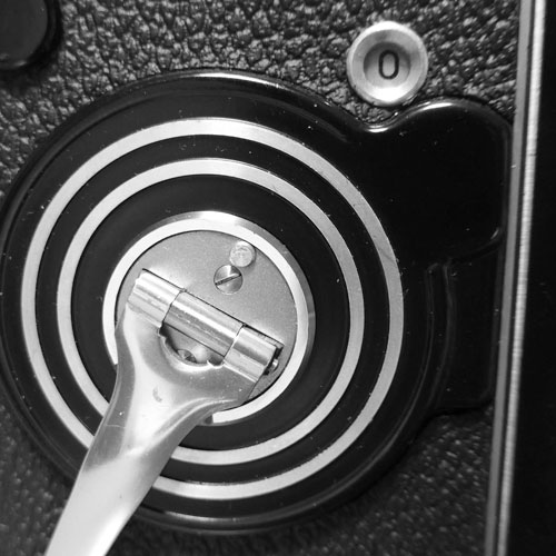

두번째는 리와인딩 플라스틱판이 1-2세대는 동그란 원이고,
화이트 페이스는(3세대 이후부터?) 프라스틱판에 꼭지가 달려있어 그부분에 12/24 장치가 달려 있기도 합니다.
12장 짜리를 12/24겸용으로 개조가 가능한데 1-2세대는 그나마 어렵다는 이야기 입니다.
볼커나이트- 1-2세대는 가죽이고 화이트페이스는 비닐입니다.(몇세대부터 비닐인지는 모르겠읍니다)
이상 3가지를 알았더라면 , 아니 그중 한가지 정도만 알았더라도 속지는 않았을 터인데…..ㅎㅎ
오래전 구입 해서 포기해서인지 섭섭하지도 안타깝지도 않읍니다.
그저 이런거 하나하나 알아가는게 재미 있읍니다.
이렇게 세상 천지에 내거는 짝퉁이라고 공개 했으니 이놈은 영원히 저와 함께 할것 같읍니다.
안타깝게도 요놈이 1세대 인지 , 2세대 인지도 모릅니다.
바디 넘버로 구분하는데 이놈은 랜즈 판이 화이트 페이스 판으로 개조되고
번듯이 화이트 페이스 넘버를 달고 있어서 입니다.
족보를 캐줄수가 없어서 안타깝지만 그래도 사진은( 화이트페이스만큼 ? )나옵니다. ㅎㅎㅎ
웃기는건 구입후 갖은 치장은 다해 주었다는 겁니다.
오버홀에 인텐스크린에 롤라이너 1.2.3.에 각종 필터류 및 무거운 프리즘 파인더 까지….
이거 어쩔건데???
웃음 만 나옵니다.
라이카건 롤라이건 오래된 카메라를 구입할때는 반드시 잘아는분의 도움을 받거나,
아니면 믿을수 있는 샾에서 사야 한다는게 정답 입니다.
그래도 이만큼 나온다는 의미에서 사진 두장 올립니다.
주인공 사진도 한장…….
초 레어 아이템 입니다.(비매품)
김선근님의 댓글
김선근
사진이 참으로 좋습니다.^*^
선배님 것은 진정한 a la carte 이군요.
제 것은 a la carrte 중 짝퉁이구요.ㅠㅠ
2,4번 사진과 같습니다.
참고로 28*****시리얼은 1979년산이고, 그 이후 35*****시리얼 w/f 가 조금 생산된것으로 압니다.
28*****시리얼 w/f 가 79년도 생산된것은 확실한데...35***** 시리얼 w/f 는 기억이 가물가물합니다.

이치환님의 댓글
이치환
Model 3(sn 2840000~2857000), 1971-1976년 사이에 생산된 Plannar 3F 중
볼커나이트가 가죽으로 되어있고, 와인딩 크랭크가 오리지날 모델인 'White Face"가
주문자 생산방식으로 생산되었습니다.
다만 그 수가 적아서 레어한 아이템이라 콜렉터들이 찾고 있는 모델이기도 합니다.
*www.rolleigraphy.org에서도 그 존재를 모르고 있다가, 2013년에야 사실을 확인하고 새로운 모델로 등재할 정도입니다.
"In November 2013 number 2840753 was brought to my attention. It is an early White-face and is equiped with a Planar. The number of the first camera with a White-face is unknown. It was an insignificant mid-series update. It probably was around #2840000"
윗 글에서는 sn2840000으로 추정하지만, 그 이후 sn에도 주문자 생산에 의해서 분명히 만들어 졌습니다.
재근님, 선근님 것도 그 중 한 대. 이것들은 롤라이 족보에도 없는 것들이라 짝퉁으로 의심하지만, 결코 짝퉁이 아닙니다.
예전 제것도 'White Face'는 아니었지만, 주문자 생산이라 특별한 구조를 가진 3F였습니다.
롤라이 족보에도 없는... 돈 좀 있는 유럽 콜렉터들이 이런 주문 생산을 자주 한답니다.

1.화이트 페이스 판만 붙인거라면 기존의 바디 시리얼넘버는 지운 흔적이라도 있어야 하는데
지운 흔적이 안보입니다.
2. 테이킹 랜즈 시리얼 넘버는 별의미가 없다 하지만 그래도 4919599 입니다.
타입 1-2는 2백만번데 앞뒤인것 같던데요.
3. 노출계가 아직 정확하게 살아 있다는것도 …
ㅎㅎㅎ
재미있읍니다.

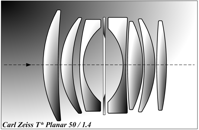

rolleigraphy.org 에서는 모든 3.5f가 6매인 것으로 나오네요. 국내에서는 Type4 이후는 4군6매로 렌즈가 1매가 추가되어 6매인 것으로 알려져 있습니다. |

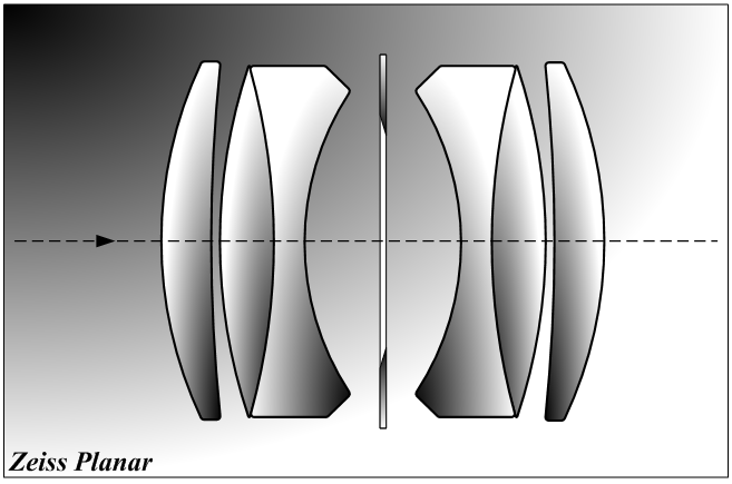

"The Zeiss Planar is a photographic lens designed by Paul Rudolph at Carl Zeiss in 1896. Rudolph's original was a six-element symmetrical design."- From Wikipedia
윗 글에서 보면 1896년 Plannar type은 최초 설계 당시 4군 6매 가우스타입(symmetrical대칭구조)으로 나옵니다. 그후 1950년대 'T' 코팅이 도입되면서 135mm 카메라용 렌즈의 설계가 바뀝니다.
(아래 첨부화일 참조.)
*P.S
1896년에 최초 설계되어 생산된 Plannar Type 렌즈는 플레어에 매우 약해서 실내 인물용으로 주로 사용되다가 1902년에 Zeiss Tessar Type(3군 4매)에 주 생산 라인을 물려주게 됩니다. 실재 1903년에 생산된 5x7 뷰사진기용 Tessar를 사용해보면 f4.5 완전 개방에서, 태양을 직접 넣고 촬영해도 무난한 결과를 보여줍니다.(아래 첨부 사진 참조)
*P.S.
Lens 코팅은 1930년대 이후 개발되기 시작해서 1950년대 정점을 이루는데, 렌즈의 색수차교정을 위해서입니다. 19세기 최초의 렌즈~1920년 이전 렌즈들은 색수차가 없는 원석(소위 형석 ro 무채색수정이라고 불리는)으로 렌즈를 만들었습니다. 우리가 아는 무코팅 렌즈들이죠. "Free from chromatic"
-아래 첨부한 사진들은 모두 1900년초에 만들어진 무코팅 렌즈를 디지탈 바디에 장착해서 촬영한 사진입니다.

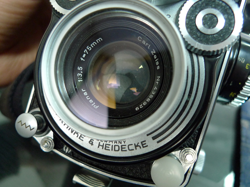

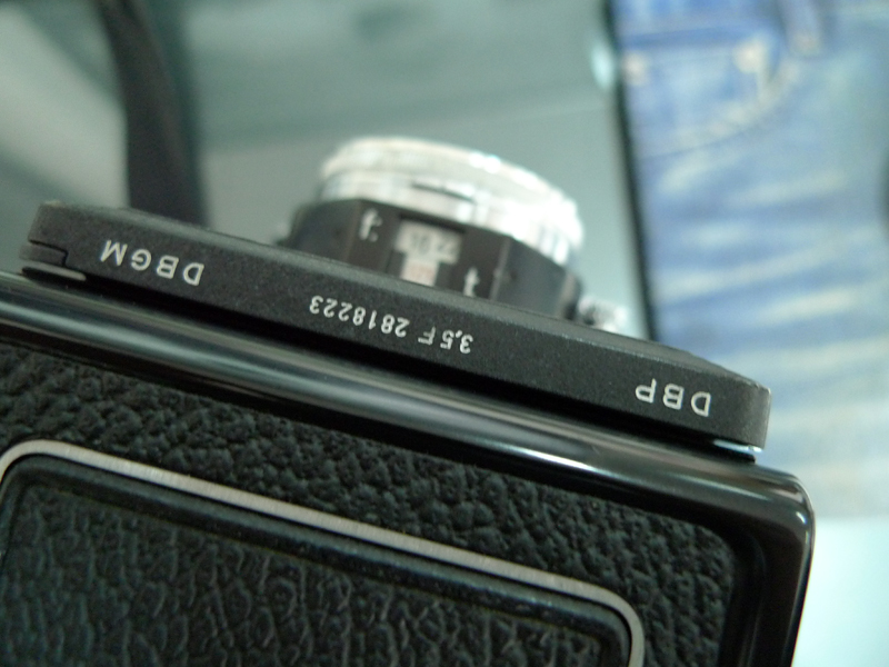

3.5F Type4 1965 1976 2800000 2844999
선배님, 3.5f 는 화잇페이스와 이전으로 구분하는데 화잇 페이스가 아니면서 28**** 시리얼이면 대체로 타입 4에 해당됩니다. 그러나, 타입4에는 12/24 가 없는 것으로 아는데...
선배님 롤플이 화잇페이스인지요?
화잇페이스는 시리얼 넘버가 테이킹 렌즈 아래쪽 렌즈보드에 적혀있고, type 4 는 시리얼 넘버가 웨이트레벨 파인더쪽에 적혀있습니다.
선배님, 3.5f 는 화잇페이스와 이전으로 구분하는데 화잇 페이스가 아니면서 28**** 시리얼이면 대체로 타입 4에 해당됩니다. 그러나, 타입4에는 12/24 가 없는 것으로 아는데... 선배님 롤플이 화잇페이스인지요? 화잇페이스는 시리얼 넘버가 테이킹 렌즈 아래쪽 렌즈보드에 적혀있고, type 4 는 시리얼 넘버가 웨이트레벨 파인더쪽에 적혀있습니다. |
3.5F Type4 1965-1976, 2800000- 2844999 이면 ...
제것은 Type5(1979년산)가 되는 건가요?
노출계가 살아있어 걍 씁니다.(셀레늄 노출계가 의외로 오래 버티네요)
서선배님것은 역시 희귀아이템 알라가 맞구요.
라이카 바디로 치면 오리지날 MP($100,000짜리) ㅎㅎㅎ
