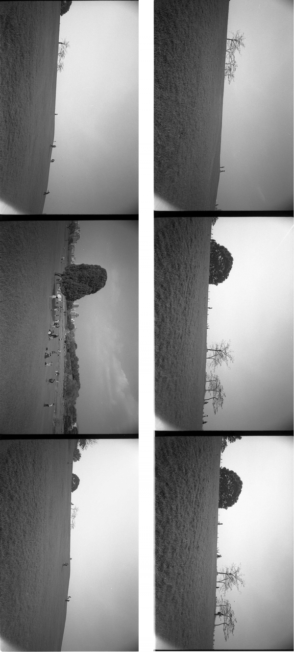

왜 그럴까요?
- 작성자 : 김용준
- 작성일 : 07-05-24 12:04
관련링크
전에 사용하던 f3.4에서는 오른쪽 하단과 같은 현상이 없었는데 엊그제 촬영했던 필름에서
이런 결과물을 보고 한편으로는 당혹스러워 질문해 봅니다.
물론 다시 촬영을 해 보기는 하겠지만 이런 현상을 경험 해 보신 적 있는지요?
필터는 UVa+Yellow 같이 사용 했으며 후드는 사용치 않았습니다.
김용준님의 댓글
김용준
역시 카운셀링의 기본은 상대방의 말을 들어 주는 것이라는 것을 또 한번 느끼게 됩니다.(완전 북치고 장구치고....^^ㅎㅎㅎ)
질문 글을 올리며 완전한 답은 아니지만 "그럴 것이다."라는 심증은 찾게 되었습니다만 맞는지는 모르겠습니다.
제가 필터를 두개 사용해서 바깥쪽 필터가 일부 나온 것 같기도 한데....^^
그러면 네 귀퉁이가 모두 나왔다면 그렇겠지만 한쪽 만 나온 것은 규명이 안되는 군요?
아. 궁금하네요?
이영준님의 댓글
이영준
김용준님!
M8을 구입해 필터 2개 끼우고 시험해보면 바로 답이 나옵니다.
그런데...
한쪽 귀퉁이가 저렇게 하얗게 나오는 것도 비네팅 때문인가요?
김대석님의 댓글
김대석
용준님...
필터나 후드에 의한 것이라면 귀퉁이에 노광이 부족하여 검게 나와서 비네팅과 같은
현상이 나타나야 될 것 같은 생각입니다...비네팅과 필터나 후드에 의한 가려짐은
분명 다르긴 하지만...
그런데 하얗게 나온 것이 수상합니다. 셔터막이나 이런 곳에서 빛이 새어서
노광이 된 것은 아닌지요???라는 생각을 해 봅니다.
역광의 경우 그럴 확률이 클 경우 더더욱 의심스러운 부분입니다...
유상훈님의 댓글
유상훈
좀 더 확인을 해봐야겠지만 2개를 끼워 사용한 필터가 원인인 것 같다는 생각에 저도 동의합니다
필터는 후드와 용도가 다르기 때문에 중복 사용시 그런 현상이 발생할 수도 있겠다는 생각입니다
올리신 사진상으로는 화면의 네 귀퉁이 모두에 뭔가 가려진 모습이 있네요
왼쪽 아랫부분에서는 잔디의 짙은 색 때문에 가려진 모습이 눈에 잘 띄지 않는 것 같습니다
윗부분의 두 귀퉁이는 어둡고 아랫쪽의 두 귀퉁이는 밝게 나오지 않았습니까
위엣것들은 그림자가 져서 어둡게 나온 것이고 아랫것들은 빛이 반사되어서 밝게 나온 것 같습니다
혹시 필터의 테두리가 실버 색상입니까 ?
홍건영님의 댓글
홍건영
별로 가능성이 없는 이야기지만 김용준님의 오른손의 손가락 하나가 찍힌게 아닐까하는 의심을 해봅니다. 후드를 안쓰셨다고 해서요...
김용준님의 댓글
김용준
어제 우종원선배님으로 부터 전화를 받았습니다.
11시 방향에 태양을 놓고 역광에 가까운 사광상태에서 찍은 필름에서 고르게 나타난 현상으로 미루어 보아 필터2매를 사용하면서 제일 앞쪽 yellow필터를 통과한 빛이 안쪽 Uva필터에 반사되어 나타난 플레어로 말씀 하셨고, 저 또한 그럴 가능성에 잠정 결론 지었습니다.
순광에서는 전혀 그런 현상이 없었다는 것도 뒷받침 되는 점이구요.
결론은 귀찮더라도- 더우기 광각에서는 -필터를 겹쳐서 사용하기 보다 필터는 한개만 사용 해야 겠다는 점입니다.^^
조언 해 주신 분들께 감사드립니다.
