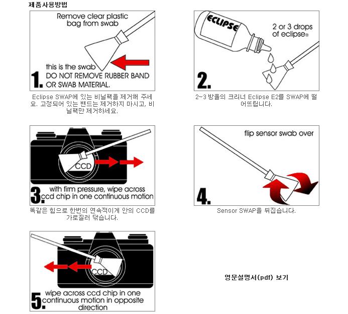

어제 운좋게 M8을 구입하고...
샷을 여러번 날렸는데...
조이고 찍어봤더니... 역시나.. 먼지가 보이더군요.
집에와서 블로어로 불어보긴 했지만 잘 되질 않네요..
M8을 사용하시는 선배님들은 어떻게 CCD에 붙은 먼지를 처리하시는지 궁금합니다.

전 그냥 다른 디카들 청소하듯이 이클립스 액과 팩패드같은것으로
닦어냅니다..
라이카 서비스에서도 그렇게 하라구 하더군요.. 단, 조심해서..하라구 하더군요..

일단 디지털 카메라와 먼지는 같이 산다고(기거한다고) 생각하셔야 합니다.
CCD의 촬상시 정전기로 인하여 먼지들이 달라붙게됩니다, 조급한 마음에 부로우로 불거나 부드러운 솔(주관적으로 부드럽다고 생각하지만 CCD측에서 본다면 매우 뻣뻣한)로 먼지를 털어 준다고 털으면 더 많은 먼지들이 달라 붙습니다.
저의 경우 먼지가 붙은 것이 발견되면 서비스 센터에서 서비스 받습니다.
재차 말씀 드리지만 정도의 차이는 있지만 디지털 카메라와 먼지는 뗄래야 뗄 수 없는 사이입니다.

ccd 청소는 융으로 닦으면 안됩니다.. 육안으로 확인되지 않는 기스가 납니다. 서비스센타랑 에서 약품처리 하는 걸로 압니다.. 다른 부분은 몰라도 절대 ccd 청소는 자가로는 비추천입니다.

물론 서비스 센터가 가장 확실합니다만
생업및 시간의 압박 때문에 아래 범용(?) 클리너도 괞챤은것 같습니다.
물론 선택은 개인이 하시는거지만
다른 디지털 카메라에선 많이 사용하시는것 같습니다.
