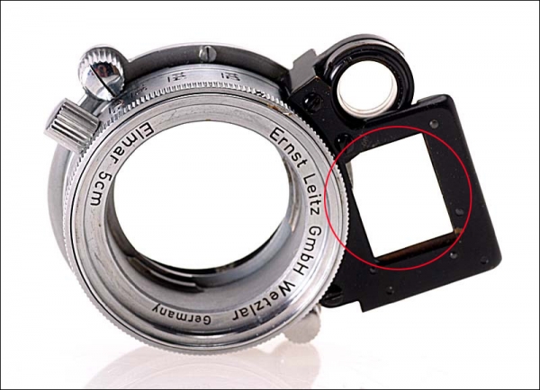

안녕하세요?
eBay에서 Elmar 50mm용 Nooky를 구했습니다.
그런데 왼쪽 작은 동그란 곳과는 달리 원으로 표시한 네모창에는 아무 것도 없네요?
Nooky를 사용해보신 분께 문의드립니다.
원래 아무 것도 없는 것이 정상인가요?
아니면 뭔가가 빠진 것인가요?
감사합니다.

지나다 답글이 안달려있길래 저도 같은것 갖고있습니다. 저는 슈미크론용인데요.
외관은 같고 안에 피팅부분이 다르지만 원래 창이 없습니다.
그곳이 화각창이 있는곳이라그렇습니다.
그리고 한가지 참고말씀드리면 누키나 수키를 장착한후 50cm이하로도 파인더상으로는
접사촛점이 맞지만 촬영후에 보면 접사된 사진들은 촛점이 안맞습니다.좀더 크게 잡으려고 했다간 낭패더군요.
