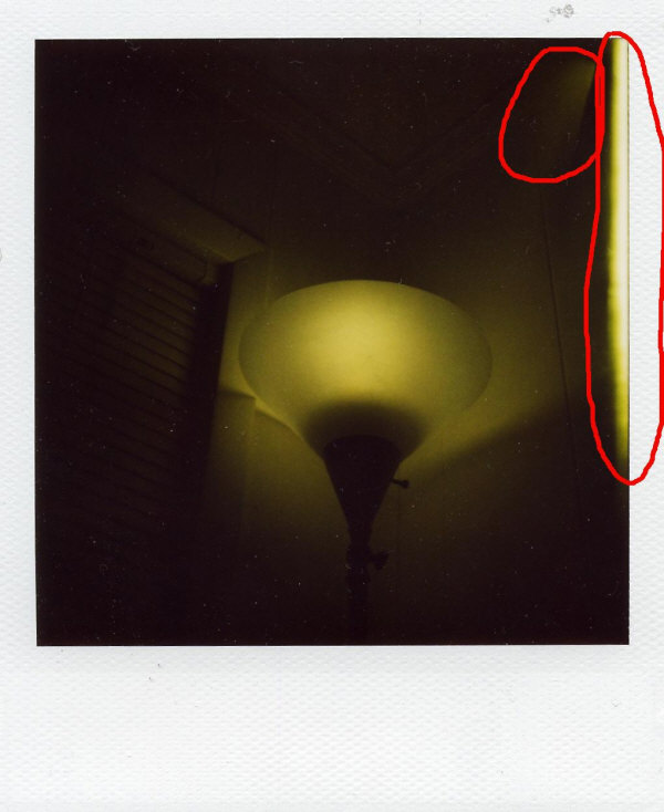

제가 가지고 있는 sx-70폴라로이드 카메라가 빛이 새는것 같습니다. 첨부한 사진에보듯이 오른쪽 위에 삼각형모양의 빛을 볼 수 있고 오른쪽 귀퉁이에는 아주 선명한 2미리가량의 선을 모든 사진에서 볼 수 있습니다.
이와 동일한 결함을 해결하신분이 있다면 답변 주시면 감사하겠습니다.

결함을 해결하지는 못하였습니다만 저도 그 문제로 이리저리 문의를 드리니 대부분 롤러의 청결 혹은 수평 문제라는 조언을 들었습니다.
물론 롤러를 아무리 닦고 조정해도 해결이 되지는 않았습니다.-_-

거의 대부분 롤러에 이물질이 있거나 폴라 나오는곳에 수평이 안맞아서 생기는 현상입니다..
제꺼두 예전에 저런적 있었는데 수평이 안맞어서 생기더라구요

저 정도라면 빛이 새는거랑은 상관없는듯 합니다. 윗분들 말씀처럼.그 부분에서 롤러가 제대로 밀어주지 못해서 생기는 경우가 더 많습니다. 일단 롤러 청소하시고..롤러가 제대로 부드럽게 돌아가는지 손으로 한번돌려보세요..만약 약간 뻑뻑하다고 생각되시면 필름 도어 여는 부분을 손으로 당기시면 그부분이 빠집니다.(플라스틱으로 되어있더군요) 그럼 롤러부분들이 쭉 보이는데..윤활유같은것으로 살짝 기름칠(?) 하시고 써보세요..
행여..여러방법을 했는데도(새필름사용에도 불구하고)계속해서 그부분이 나온다면 벨로부분이나 미러문제일 가능성이 있습니다. 이경우 교체비용=본체가격이 되겠죠..
저는 계속해서 위경우보다 좀더 심해서...결국엔 부품용이 되버렸지요..ㅠㅠ..
