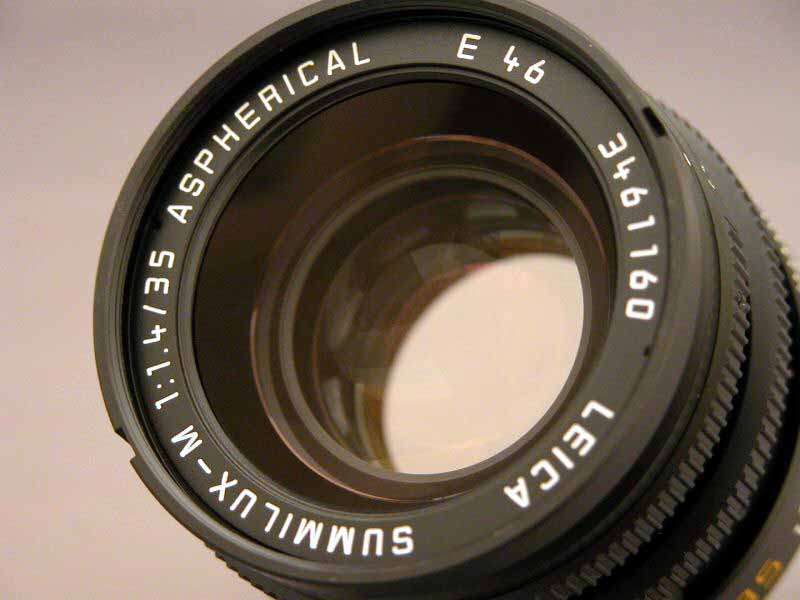

Aspherical ? 제 렌즈는 ASPH.라고만 쓰여 있는데요. 뭐가 다른가요?
김병인님의 댓글
김병인
Summilux-M 35mm Aspherical과
Summilux-M 35mm ASPH 는 다른 렌즈입니다.
물론 의미상으로는 같은 의미의 약자이지만 ASPH는 1매, Aspherical은 2매의 비구면렌즈를 채용하고 있습니다.
Aspherical은 사출식이 아닌 연마법으로 비구면렌즈를 제작하다 보니 높은 생산단가로 인해 일찌감치 생산이 중단되어 극소수만이 시중에 유통된 렌즈입니다.
따라서 현재 수집가들의 콜렉션 대상물 중 하나가 된 것이죠.
그에 따른 질문과 답변의 글타래가 이어지고 있는 것입니다. ^^;
