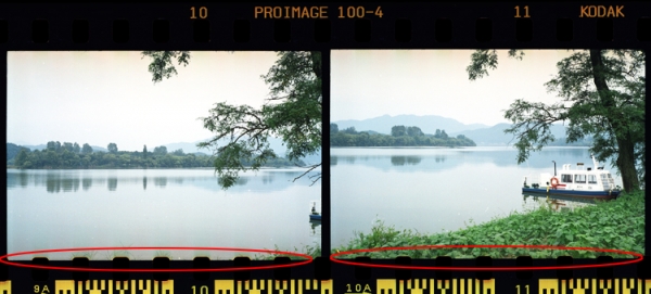

제가 사용하는 Barnack IIIf에서 첨부하는 사진에서와 같이
필름 아랫쪽의 perforation이 가지런히 맞질 않습니다.
영상카메라에서 오버홀한 후에도 이런 현상이 있어 문의했더니
영상 진사장님께서 예전에도 이런 경우가 있었는데...
왜 이러는지 찾기가 어려워 고치기가 쉽지 않다고 하시네요!
이런 경우가 왜 생기고 어떻게 고치셨는지 경험이 있으신 분 계신가요?
사실 사용하는 데는 별 문제가 되지 않습니다.
필름을 보고 어떤 camera로 찍었는지 식별하는데는 도움이 됩니다.

필름을 감는 SPOOL 에 문제가 있지 않을까 하는 생각이 듭니다. M 바디에서 필름을 SPOOL 에 잘못 감으면 필름이 편심되어(?) 말리는 현상을 경험한적이 있습니다.

Spool에 잘못 감아서 생기는 현상은 아닌 것 같습니다.
필름을 감은 후 렌즈를 빼고 필름이 감기는 현상을 보면
처음에는 제대로 감기다가도 한두 장 찍은 후
필름이 차츰 삐뚤어지는 것을 렌즈 마운트 쪽에서 확인할 수 있습니다.
제 경우 Barnack에서는 Ablon을 이용해서 필름을 깨끗하게 짜른 후 사용합니다.
이영준님의 댓글
이영준
두 달전 제가 문의드렸던 내용인데 답을 찾은 듯하고
같은 문제로 궁굼해 하시는 분이 계실지도 몰라...
윤경일님의 말씀이 맞는 것 같습니다.
Spool에 문제가 있는 것 같습니다.
제가 IIIc에 사용하는 spool을 IIIf에 사용하면 이런 문제가 안 생기네요!
마찬가지로 IIIf의 spool을 IIIc에 사용하면 같은 문제가 생기고...
그러나 큰 문제가 아니고 뭘로 찍었는지 구별하기가 낫기에 그냥 IIIf에는 이 spool을 사용하기로...

spool의 문제? 제 바르낙 III가 이런 현상이 있는데,
옛날것이라 그려느니 하고 쓰고 있습니다만 SPOOL의 문제라면 다른 것으로 한번
교체를 해 봐야 겠습니다. 그것 만 해결되면 더 사랑스러워 질텐데...
