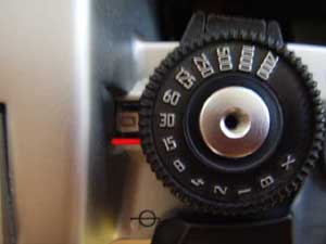

집에 R6.2 사용자 메뉴얼이 없어서 그러는데 사진상에 붉은색으로 표시된 것들의
기능이 뭐하는데 쓰이는건지 알고 싶습니다.;;;
제일 밑에 사진은 모터드라이브 사진 입니다.;;
부탁드립니다.

[왼쪽 상단 1번 사진 Only]
사진에서 왼쪽 9시 방향에서 - 0 + 는 셋팅된 노출 보정을 알려주는 창 입니다. 셋팅할 때는 1시 방향에 있는 +-버튼을 그림과 같이 밀면 11시방향의 버튼을 이용해서 -/+ 셋팅을 하실 수 있습니다.
12시 방향의 창은 아래 6시 방향에서 ISO와 동일한 감도의 Din(독일/유럽에서의 ISO 감도로 ASA/ISO와 연동)을 보여주는 것으로 예전 독일공업규격으로 사용한 감도 수치를 나타냅니다. 당연히 아래 ISO와 연동되어 표시됩니다.

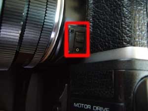

[오른쪽 상단 2번 이미지 Only]
R5에서는 메뉴얼 및 조리개우선식(스팟측광방식), 조리개우선식(평균측광방식), 프로그램, 셔터우선식 등의 노출 프로그램 셋팅 시 사용하지만 노출 방식을 보여주는 창 입니다. 사진 상에서 500, 1000 분의 1초 바로 아래에 눌러서 움직일 수 있는 버튼이 있는데, R6.2에서는 이와 다르게 카메라에 내장된 노출 방식을 셋팅하는데 사용하는 버튼 입니다. 현재 이미지에서 전체 창 모양이 나타나는 것이 평균측광과 비슷하게 보이는 것 같습니다.

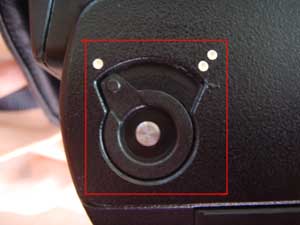

[왼쪽 하단 3번 이미지 Only]
이 버튼을 누르면 현재 셋팅되어진 조리개 값에 따른 피사계 심도를 확인할 수 있습니다. Depth of field 확인 버튼이라고 보시면 되겠습니다.

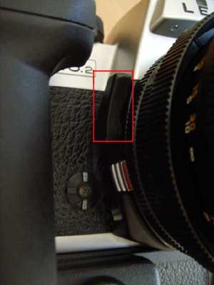

[오른쪽 하단 4번 이미지 Only]
Veiw finder의 표시창을 보기 위하여 라이트를 켜 주는 기능입니다. 어두운 곳에서 촬영 시 유용하게 사용할 수 있습니다.

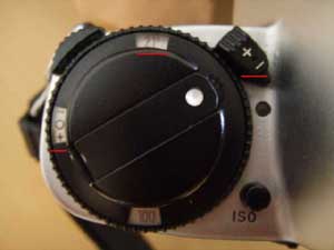

[왼쪽 최하단 5번 이미지 Only]
모터 드라이버의 셋팅으로 1번은 single로 보시면 되겠고, 두번째는 컨티뉴와 비슷한 기능으로 아마 연속 촬영시 사용하는 기능 같습니다.
