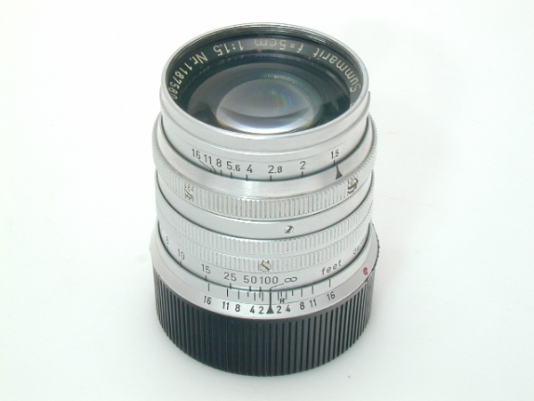

현재 판매되고 있는 ASPH에 대해서는 잠시 대여하여 몇컷 찍어본 것이 전부인 관계로 뭐라 말씀드리기
힘듭니다. 자료를 통해 접한 몇가지 사항들은 매우 강력한 플레어 억제력을 지닌 렌즈라는 점과 코팅이
이전의 퍼플, 앰버와는 달리 초록빛이 도는 일본식(?)코팅으로 바뀌었다는 정도이고 성능자체는 상당히
우수한 렌즈라는 점 정도입니다.
차후에 충분히 사용해본 다음에는 한번 정리해보도록 하겠습니다.
자료사진으로는 Summarit, Summilux 3세대의 사진을 올립니다.
