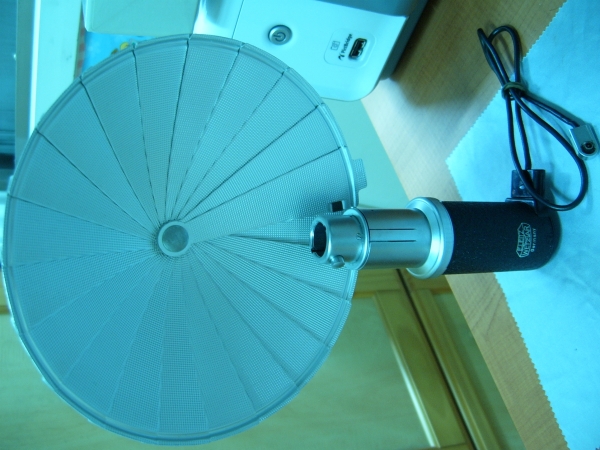

leica synchronblitzer 'ceyoo'
- 작성자 : 허종섭
- 작성일 : 06-03-31 13:15

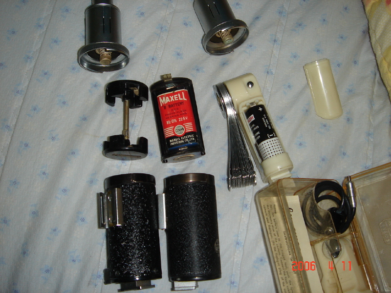

집에 있는 후레쉬 확인결과 전지는 22.5 볼트이고
한개 짜리가 있고 건전지4개가 들어가는것도 있네요.
조그만 후레쉬도 생긴것은 AA사이즈 같은데 22.5볼트가 나오네요.
구하기가 쉽지 않을것 같네요....

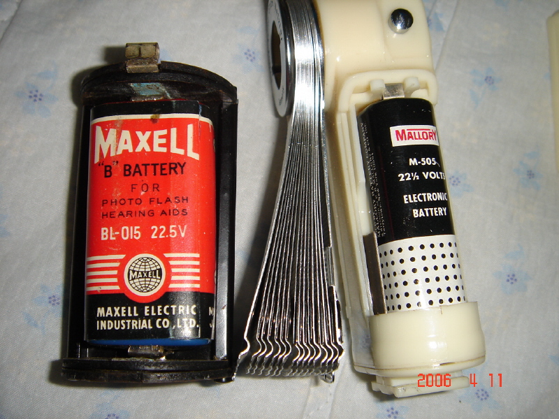

건전지는 국내에서 판매하는 곳 알아냈습니다.
Voltage : 22.5V
Discharge temperature : 20+/-2C
cut-off voltage : 13.5V
Overall dimensions(mm):Length:16.0
Width : 27.0(mm)
Height :51.0(mm)
weight : 10.4g

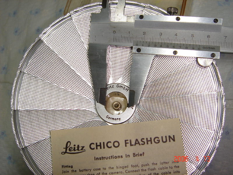

참고로 CEYOO의 경우 'M3' 바디에,
IIIF나 IIF의 경우 'CHICO(다른 분이 올린 사진의 후레쉬 ,건전지 AA형 사용하는 후레쉬)를 사용하더군요.
그리고 CEYOO후레쉬의 경우 FP26 BULB (white, blue)사용(지름 15mm)하고,
CHICO의 경우 BULB 모델 M2/M 가 사용가능한 걸로 알고 있습니다.(이영욱님 죄송하지만 후레쉬 소켓의 지름이 얼마나 되는지 알 수 있을까요?)
