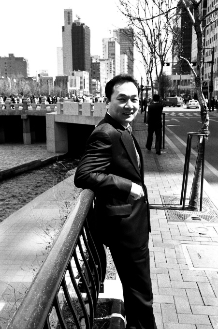

아래 사진중 서있는 남자 사진을 보면 너무 콘트라스트가 강한 것 같은데 이 사진은 코닥 t-max 400으로 찍은 건데 필름감도가 높고 빛이 너무 강해서 그런건지.. 측광을 잘못해서 그런건지 모르겠네요 이 사진은 인물의 얼굴 부분을 측광해서 적정 노출로 쵤영 한겁니다..

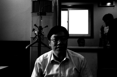

실내에서 앉아잇는 인물사진은 물론 얼굴 부분의 적정 노출로 찍은 사진인데도 온통 시커먼 숯덩이 사진이 나와버렸습니다.. 실내에서 스트로브를 사용하지 않고 어두운 경우에는 이런 자신이 항상 나오는 지요.. 실내에서의 흑백사진은 스트로브를 사용하던지 아님 어느정도 밝기가 있어야 사진이 제대로 나오는 건지..

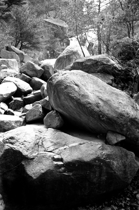

마지막 북한산에서 찍은 사진은 그런대로 잘 나온것 같은데... 사실 이때는 빛이 별로 없는 구름이 좀 낀 상태에서 찍은 겁니다...

그리고 실내에서 인물 사진을 촬영하신 사진은 뒷배경에 창문이 있어 강한 빛이 들어와 노출측정에 어려움이 있었을 것으로 보입니다.
스트로보 없이는 당연히 얼굴이 어둡게 나오는 경우가 아니었을까 생각됩니다.
길에서 찍은 인물사진을 보면 어두운색 옷을 입고 있는 피사체의 옷부분을 측광한 것이 아닌가 생각됩니다.
양복의 디테일은 모두 살아 있는 대신 얼굴부분이 희생(?)된 것이죠.
실제 사진의 중앙부분은 양복 웃도리에 집중되어 있어 그럴 확률이 높아보입니다.
