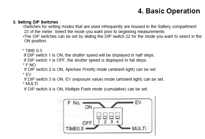

세코닉 508 메뉴얼을 보는데 말이 제가 이해하기 좀 어려워서여.
셔터 속도를 100.200.400이런 식으로 하려고 하는데
생각보다 힘드네여.
쓰시는 선배님들의 조언 부탁드리겠습니다...^^
생각보다 힘드네여.

셧터 속도 25, 50, 100, 200,... 이런 식으로 나가는 것이 유럽식인지 미국식인지 헷갈리는데, 저도 508, 608 사용하지만 이렇게 셋팅하는 것 못 본 것 같습니다. M3 DS 사용할때 노출 결정시에 무지 불편했던 기억이 나는 군요... 아.. 유럽식이라는 군요.. 아래에 3월 5일자 '양정훈 님의 M3 DS 유럽식 셔터 스피드' 를 보시면 도움이 될 듯 합니다.

Sekonic 508에서 shutter speed를 조절하는 방법은 DIP switch 1번을 on/off하는 방법 뿐입니다.
on이면 half stop, off면 1 stop...
제가 찾아본 바로는 유럽식으로 나타나게 하는 방법은 없는 듯합니다만...
