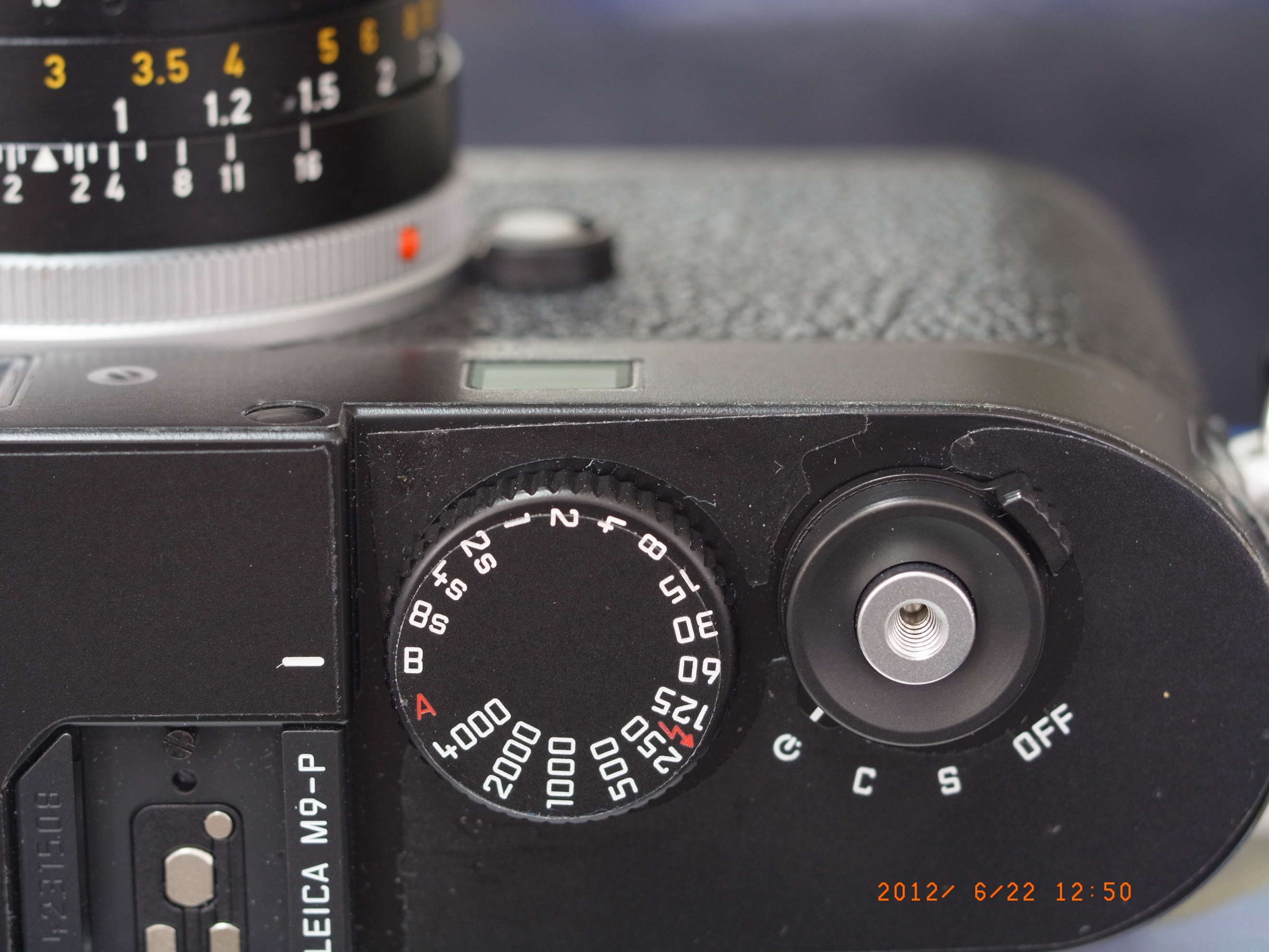

digital M camera(M8, M8.2, M9, M9P)의 shutter dial에는 T shutter는 없고 B shutter만 있는데 장노출을 하려면 계속 셔터를 누르고 있어야 해서 흔들릴 우려도 있고 불편하였는데 T shutter mode로 사용하는 법을 알게 되어 지식을 공유하고자 합니다. 물론 알고 계신 분도 많이 계시겠지만...
우선 메뉴에서 self - timer로 세팅합니다(2초나 12초는 상관없음. 이미 세팅되어 있는 분은 필요없음). 셔터 휠을 셀프타이머 심볼에 돌려놓고, 셔터타임 휠은 B에 세팅합니다. (사진으로 보면 너무나 간단해서 리코 GXR에 65mm elmar + visoflex 3를 물려 사진을 찍었는데 사진파일첨부가 안되네요. 알려주시면 감사하겠습니다. 셔터에 보면 off, S,C, self time 심볼 중에서 self time 심볼로 돌려놓고 셔터 속도는 B로 세팅)
그리고 셔터를 누르면 셔터막이 열리면서 계속 열린 상태를 유지하다가 셔터를 다시 누르면 셔터막이 닫히고 촬영이 끝납니다.
ps) 장터가 열리려면 글도 쓰고 사진도 올려야 한다는데 아직 사진을 올릴 실력은 안되 이런 사진이라도 올려볼 까 했는데 어렵네요. 파일 첨부아이콘 크릭해서 내컴퓨터에서 찾기해서 올리기를 누르면 실패하고 화투장처럼 생긴 insert image 아이콘 누르면 URL 주소를 쓰라고 뜨는데 무슨 말인지 잘 모르겠네요.

사진 용량이 커서 파일 첨부가 안되었군요. 용량을 줄여 첨부했습니다.

근데, 그 방법의 문제점은, 샷터를 다시 눌러야한다는 것 같습니다. 그리하면 카메라가 아주 조금이라도 흔들릴 가능성이 생기지요...
더 간편한 방법은, 그냥 시중에서 케이블 릴리즈를 하나 사서 샷터에 꽂고.. B 에 놓고.. 눌러서 열고, 다시 눌러서 닫는 방법입니다. 저는 니콘제품을 쓰는데.. 이런 릴리즈.. 즉, 릴리즈를 정지시킬 수 있는 것들이 대부분일 겁니다.. 가격도 얼마 안합니다. 이게 더 조용히 샷타를 열었다 닫을 수 있을 것입니다. ^^
박 진형님의 댓글
박 진형
저도 릴리즈를 사용하고 있습니다. 워낙 흔들리는 것에 신경이 쓰여서...그런데 릴리즈를 사용해도 장노출 시간이 250초까지만 가더라구요...아쉬움이 좀 있습니다.
