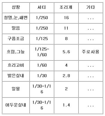

노출계가 없는 클래식 카메라로 일반적인 사진 작업을 할 때 마다 휴대용 노출계를 사용하기가 번거럽습니다. 여러 경험이 풍부하신 회원님들은 어떤 기준을 가지고 노출을 정하시는지 궁굼 합니다.
물론 여름 철의 한 낮은 Sunny 16이라하여 (필림 스피드는 100기준) 샷타 스피드는 125, 조리계는 16 이라는 일반적인 기준이 있는데, 조금더 세밀한, 여러 상항에 따른 노출 기준이 있을 것도 같은데...
한 수 지도해 주시기 바랍니다.^^
한 수 지도해 주시기 바랍니다.^^

저도 인터넷에서 찾은 것이지만.. 원래 출처는 로코 클럽이라고 하는군요.
이상하게 들리실 지는 모르겠지만.. 저는 재미삼아 뇌출계?를 시험해 보곤 합니다.
어차피 네가티브 필름이야 한두스탑이 현상시 크게? 반영되는 것도 아니고..
심지어는 3~5스탑까지도 현상이 불가능 한 것이 아니기 때문에..
뇌출계로 짐작하고 노출계로 확인해보는 작업을 재미삼아 해본답니다..^^
도움이 되셨길 바랍니다.
